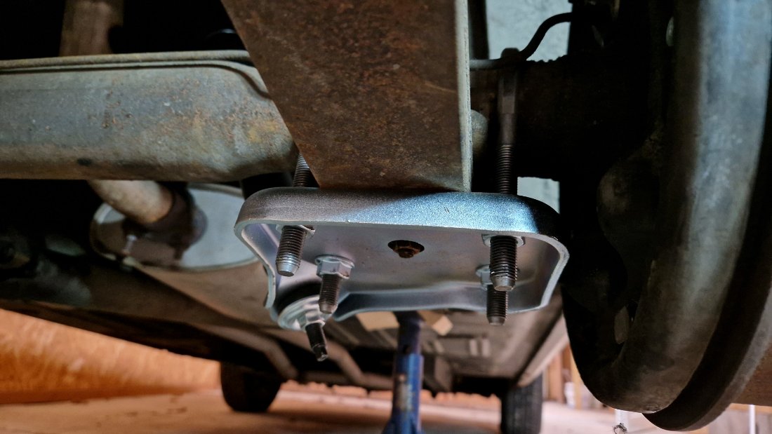

Neue Stoßdämpfer rundum gab es bereits im Winter 2024/2025, auch hier eine einfache Qualität.
neue Dämpfer
neue Dämpfer

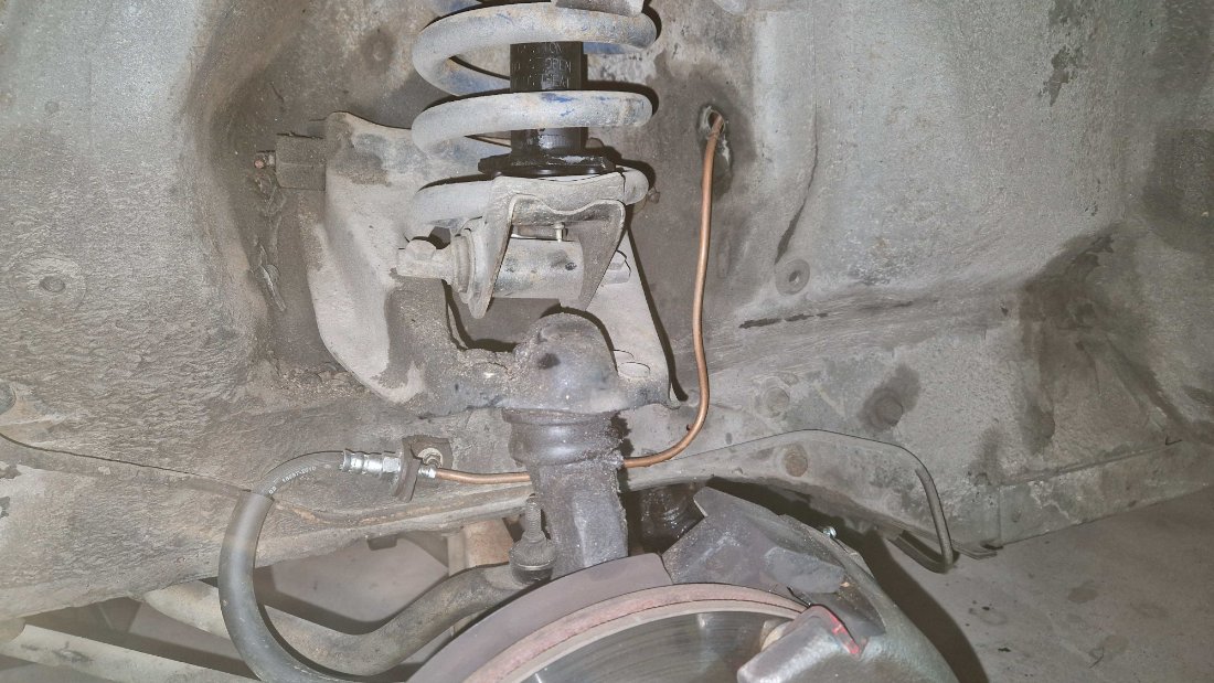

Keine Antwort, aber vielleicht ne Idee zu vorn: vielleicht ein Shelby drop. Hast Du blinde oder zugeschweißte Löcher beim oberen Querlenker?
SpyderRyder
Beiträge: 278
Registriert: Di 15. Okt 2024, 11:29
Fuhrpark: 1965 Mustang HT C-Code, Automat, Servo, honeygold metallic
Wohnort: Sävsjö, Schweden
Re: HInterachsfedern für 08/15 Hardtop
Beitrag von SpyderRyder »
danke dir; das weiß ich aktuell gar nicht, Aber ich habe nicht das Bedürfnis, vorne etwas zu ändern.
Hier ein Bild von 2024
Vorderachse
Vorderachse
Stötdämpare framaxel (1).jpg (155.75 KiB) 698 mal betrachtet

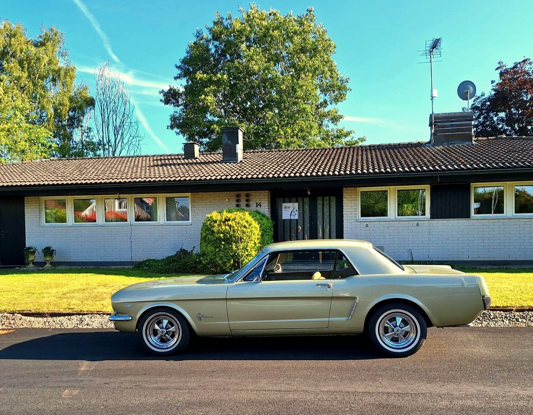

Danke. So steht mein Pferdchen aktuell (Bild von gestern):
Mustang Fahrwerk
Beitrag von Pite »
SpyderRyder hat geschrieben: ↑Mo 3. Aug 2026, 20:17 danke dir; das weiß ich aktuell gar nicht, Aber ich habe nicht das Bedürfnis, vorne etwas zu ändern.
Ob ein ein Shelby Drop gemacht wurde, sieht man besser vom Motorraum aus, wenn man sich die Muttern der oberen Querlenker anschaut.
Meine persönliche Meinung, in Kombi mit den Cragar S/S (welche Reifenkombination?) steht der prima da :!:

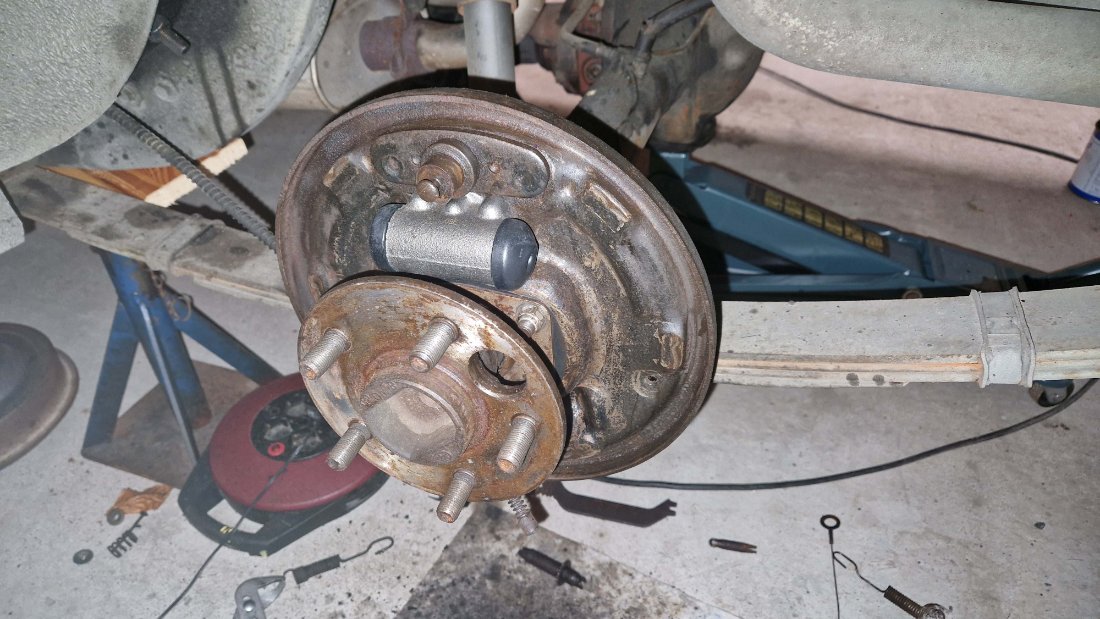

Je nachdem wie schlimm deine alten Blattfedern ausschauen, würde ich die aufarbeiten, neue Pads, neu lackieren und wieder rein damit.
Unsere waren schon sehr angegriffen, weshalb wir uns für fast neuwertige 4-lagige entschieden haben (glaub sogar die waren von Theo :?: )
Jetzt steht er, mit Magnum 500 in 15 Zoll, in etwa so da wie Deiner ;)
Gruß Pite
SpyderRyder
Beiträge: 278
"schlimm" sehen die alten Federn nicht aus. Gebraucht, oberflächlich korrodiert, etwas verschmutzt, aber nicht kaputt. Hier ein Bild von Herbst 2024
Federn
Federn
Bakaxel och trumbromsar (4).jpg (149.08 KiB) 577 mal betrachtet

Würde sie auch aufbereiten. Meine 5 Lagen Federn sind schon ziemlich straff und hoppeln tatsächlich etwas bei schlechteren Straßen.
Gibt auch 4 1/2 lagen Federn. Aber meist nicht sofort lieferbar.
