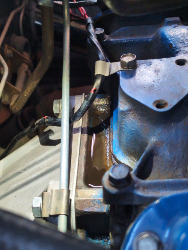

Meinst Du diesen Bereich?

ja, den Bereich mit der 'offenen Ölwanne' meine ich. Sauber gemacht hatte ich mal und nach ner Runde war die Wanne wieder gut voll. Die Menge steigert sich grad recht schnell...

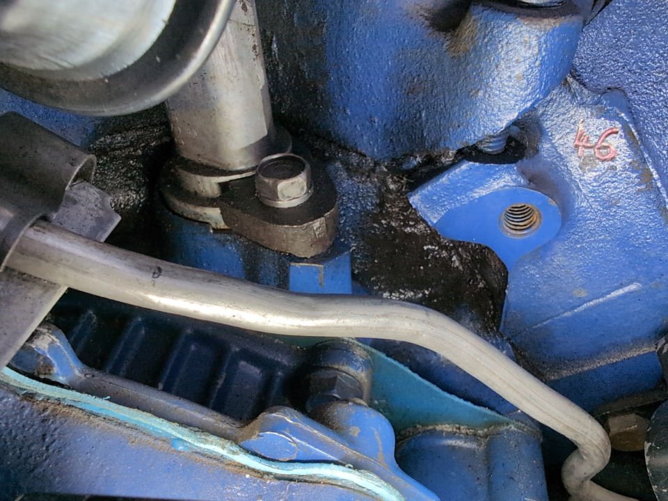

so sieht's vorne aus

Könnte durchaus von der hinteren Spinnendichtung kommen.

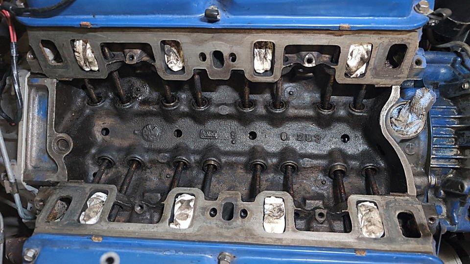

Die Arbeit ist kein Hexenwerk und wenn Du sauber arbeitest, ist die Spinne in 3 - 4 Stunden neu abgedichtet. Ich würde empfehlen den Verteiler zu ziehen, damit sie später besser positioniert werden kann - im schlimmsten Fall kann es passieren, dass der Sicherungsring am Verteilerantrieb nicht vorhanden ist - dann könnte der Antrieb in die Ölwanne fallen.
Als Positionierhilfen bei der Montage der Brücke sind Stehbolzen in den äußeren Bohrungen hilfreich, aber kein muss.
Ansonsten findest Du eine Menge Informationen zur Installation der Ansaugbrücke mit der Suchfunktion.

so, Spinne neu abgedichtet und nun ist obenrum alles wieder dicht. Danke an die Experten für den Tipp!
Nun nur noch leichte Ölfeuchte rechts hinten in Höhe der Zylindekopfdichtung. Der Motor ist so ziemlich das einzige Teil, das ich noch nicht auseinander hatte - der Winter kommt bestimmt...
Aber wie schon im März '24 unter den Ventildeckeln der Kipphebelbereich massiv mit Ölschlamm und Ölkoks versaut war, so nun auch die Ansaugspinne und der Block. Das sieht aus, als wär da noch das '66er Originalöl drin gewesen, als ich den gekauft hatte. War damals auch viel von Originalzustand die Rede... :lol:
Das ist eine sch... mühselige Arbeit und riesen Sauerei, das Zeug da rauszukratzen und halbwegs sauber zu bekommen :x
Danach gleich mal noch so ein Motor-mach-sauber-Additiv ins Öl gekippt, kurz gefahren und neues Öl rein. Aber das hatte ich damals nach der Kipphebelsauberkratz-Aktion zwei mal gemacht und es hat an der Spinne/Block wohl Null bewirkt.

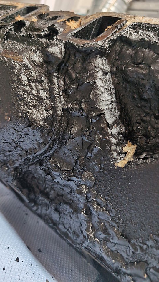

Massive Ölverkrustung an der Spinne (Block sah auch so aus):

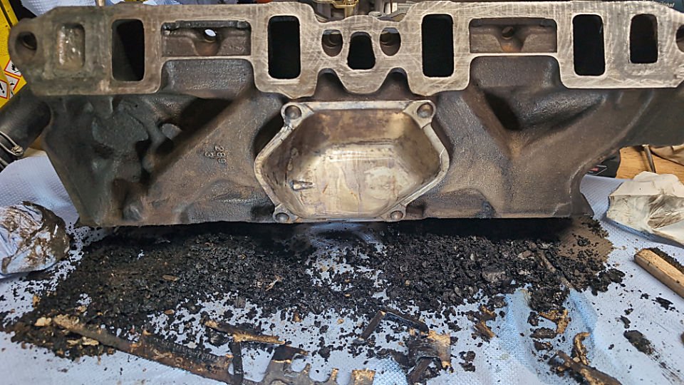

Spinne wieder sauber:
Block wieder ziemlich sauber:

Das sieht so aus, als wären die Ölwechselintervalle etwas optimiert worden :lol: Da hilft auch kein Additiv mehr - nur noch mechanische Arbeit...mit Spachtel, Drahtbürstenaufätzen, Backofenspray, Bremsenreiniger, etc. - Motorenbaubetriebe haben dafür auch spezielle Waschmaschinen, aber bei diesem Grad der Verschmutzung helfen die auch nicht mehr :shock:
