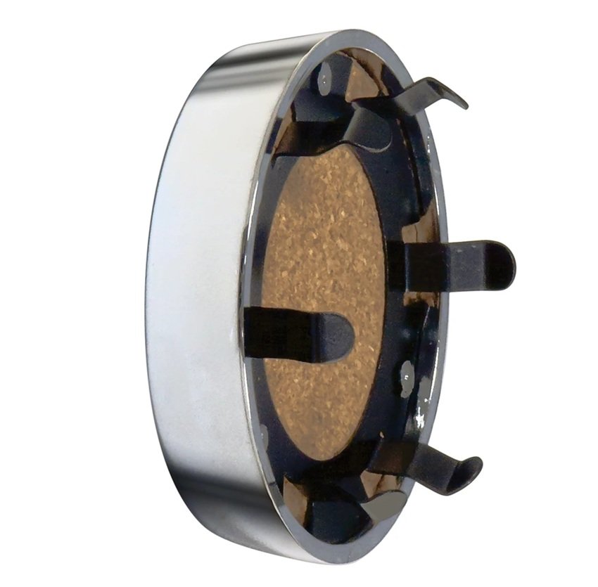

hat eventuell von Euch einen Tipp, bei wem man für Magnum 500 Felgen mit 54mm Center-Loch die geklammerten Center Caps bekommen könnte?
Für eine Antwort bedanke ich mich im Voraus.
Allen ein schönes Wochenende!
Gruß Jörg

Da Du explizit nach der Version mit den Klammern auf der Rückseite fragst, gehen ich davon aus, Du fährst Scheibenbremsen an der VA und die geschraubten Caps passen wegen der Fettkappe des Radlagers nicht?
Gruß Pite

Doch hat es, bzw. kann es haben und nicht nur bei mir.
Mag aber sein, daß es daran liegt welche Fettkappe verwendet wird, bzw. welche dem Umrüstsatz beiliegt.
Meine Scheibenbremse ist von Leed Brakes und wurde mit den Teilen verbaut die im Umrüstatz enthalten waren.
Im Anschluß ließen sich die Felgen von Hand nicht mehr ganz beiziehen, da der innere Blechdeckel der Caps bereist an der Fettkappe auflag.
Nicht falsch verstehen, aber ich will nicht ausschleißen das jemand der seine Felgen lose auf die Radbolzen steckt und anschließend mit dem Radkreutz oder Schlagschrauber festzeiht, überhaupt merkt das die Teile sich dabei berühren, ggf. auch verformen oder die Caps dann abstehen.
Ist ja nicht unbedingt so, daß die Caps gleich aus der Felge fallen.

Hallo Pite,
vielen Dank für Deine Antwort!
Mit der Fettkappe ist auch ein Grund. Da hast Du vollkommen Recht! Aber ich konnte mich in der Vergangenheit immer damit arrangieren und musste einige Kompromisse eingehen. Aber der Hauptgrund ist, dass sich die eingegossenen Nietstift (die die Gewindeplatte halten) selbstständig machen.
Ich habe schon nachgenietet, mit J&B Kleber gearbeitet, hat alles nichts genützt auf Dauer.
Bei Fahrbahnunebenheiten rütteln sich die Dinger los und fangen an zu klingeln. Das ist für mich das Zeichen, "höchste Zeit" Rad runter und wieder von vorn.
Kannst Du mir denn eine Adresse nennen, wo ich die gezeigten Caps bekommen könnte?
Beste Grüße Jörg

Einen deutschen Händler kann ich Dir leider nicht nennen.
Kentucky Mustang hat die im Programm
https://www.kentuckymustang.com/wheel-c ... -1973.html
Ich habe von den Magnum 500 auf Torq-Thrust Alufelgen gewechselt und habe beide Versionen der Caps noch hier liegen, also von hinten geschraubt (in blau) und die mit den Federklips (in schwarz).
Ich möchte die Magnum Felgen aber komplett verkaufen, evtl. sogar mit Reifen.
Je nachdem für welche Caps sich ein Käufer entscheidet, bleibt also wahrscheinlich ein Satz übrig.
Ich kann Dir Bescheid geben, wenn es soweit ist, wenn die schwarzen übrig sind, dann kannst Du sie gerne haben.
