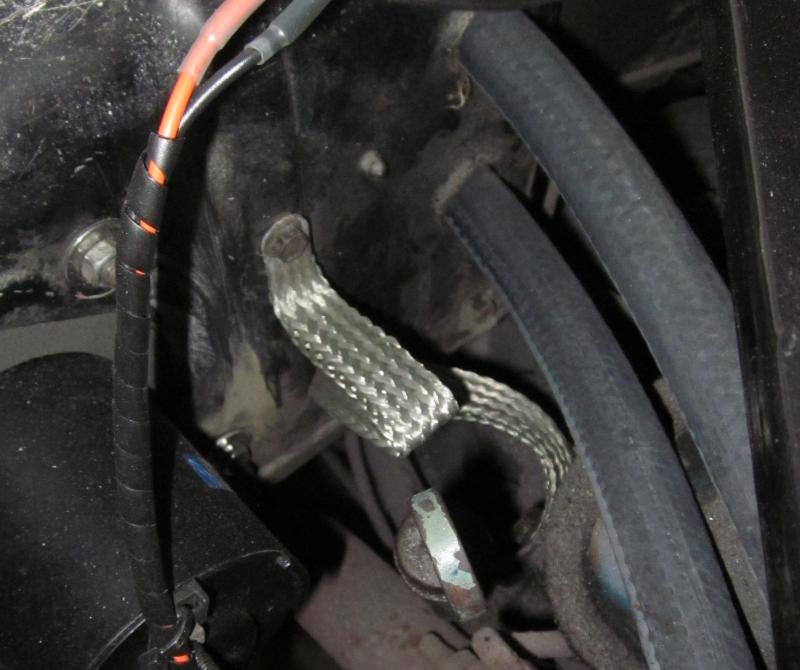

Karghista
Beiträge: 502
Registriert: Mi 22. Jun 2011, 23:36
Fuhrpark: 67-er Mustang Cope 351W
67-er Karmann Ghia
Re: Motor startet schlecht bzw. gestern nachmittag garnicht
Beitrag von Karghista »
Für die Firewall gibt es auch noch ein extra Massekabel. Mach das gleich mit.
Gruß Matthias
2Strokewheeler
Beiträge: 996
Registriert: Fr 21. Okt 2011, 17:11
Beitrag von 2Strokewheeler »
Wo Firewall wie Firewall?
Hatte ich nie, und meine Kiste ist immer einwandfrei gelaufen...
Wohin geht das Massekabel von der Firewall?
Grüße Dirk
An 'n Kopp.
Beiträge: 9145
Schraubaer hat geschrieben:An 'n Kopp.
Genau,auf der Beifahrerseite :idea:
