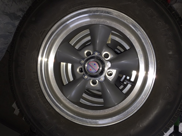

Lutze123
Beiträge: 18
Registriert: Mo 19. Okt 2015, 10:51
Re: Federn wechseln VA
Beitrag von Lutze123 »
Die kommen drauf:
68jan
Beiträge: 1431
Beitrag von 68jan »
Nicht rumstückeln, einmal alles richtig.....
Das gesamte Fahrwerk betrachten und bitte gleich 15 " - mehr Auswahl an Reifen und mehr Platz für die Scheibenbremsen.
Jan ;)
Lutze123
Beiträge: 18
Das wäre dann der dritte Satz Räder!
Hast du eine Empfehlung?
Ist meine Meinung, einmal richtig. Hattest ja am Anfang schon Details gemailt. Sieht aber für mich alles iO aus. Also erstmal schauen wie er dann da steht und sich fährt.
Oder kannst du schon sagen dass die Dämpfer nicht dazu passen?
Danke!
