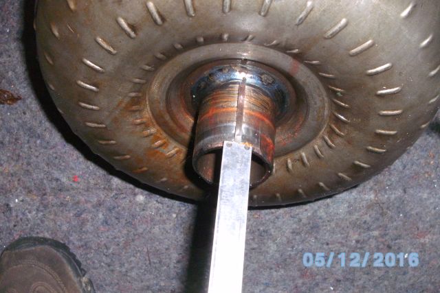

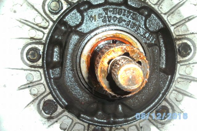

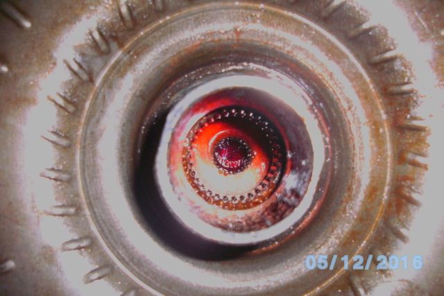

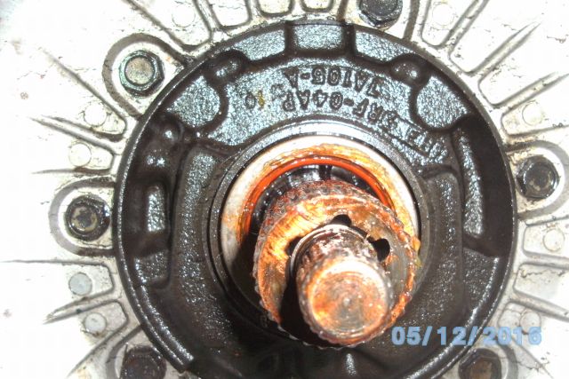

Eurem Rat folgend habe ich den Wandler wieder abgeschraubt und – bevor ich ihn wieder auf’s Getriebe aufgesetzt habe – mal nachgeschaut, wie’s denn innen aussieht: Siehe Bilder, keine Auffälligkeiten; mit einem dünnen Schraubendreher kann ich problemlos die Welle „umkreisen“, ohne auf Bruchstücke oder Ähnliches zu stoßen.
Außerdem habe ich mal mit der Schieblehre rein gemessen: Der Wandler rückt – wenn er die beiden Aussparungen gefunden hat – anstandslos rein, soweit er kann, nämlich exakt 5 cm (siehe Bild). Von daher verstehe ich das „3 x einrasten“ nicht; das kann sich doch nur darauf beziehen, dass die Welle(n) auch ordentlich in den Wandler rein muss(müssen), und das ist anscheinend auch überhaupt kein Problem (siehe Bild).
Und jetzt kommt, was ich absolut nicht verstehe:

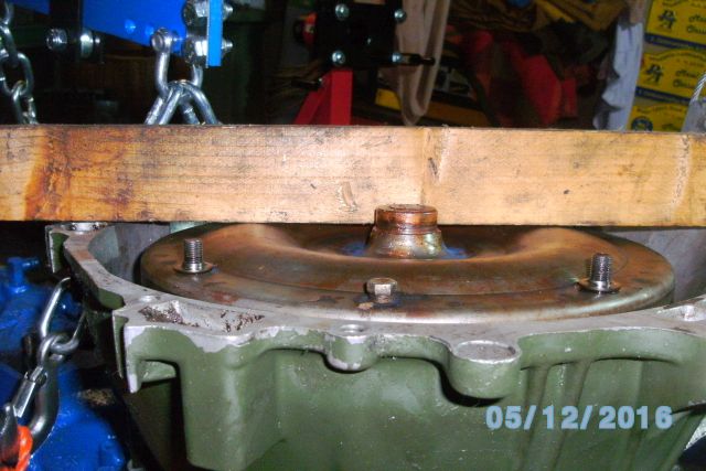

Wenn der Wandler ganz drin ist, schließt er mit der Glocke ab (bis auf ca. 2 mm), siehe Bild. Wenn aber die Befestigungsschrauben in das Schwungrad eingreifen, schließt die Vorderseite des Zahnrads mit der Kante der Glocke ab, so dass letztlich genau die 2,5 cm fehlen, die man schon auf den Bildern von gestern erkennen kann.
Mein Fazit: Das Ganze passt definitiv nur zusammen, wenn der Wandler 2,5 cm weiter in der Glocke verschwindet, aber das geht eben nicht, weil er – siehe oben – schon vorher „am Anschlag“ ist.
Was also stimmt da nicht? Ich bin mit meinem Latein – schon wieder mal – ziemlich am Ende, und zwar diesmal an einer Stelle, wo ich es überhaupt nicht erwartet habe. Weiß jemand Rat?
