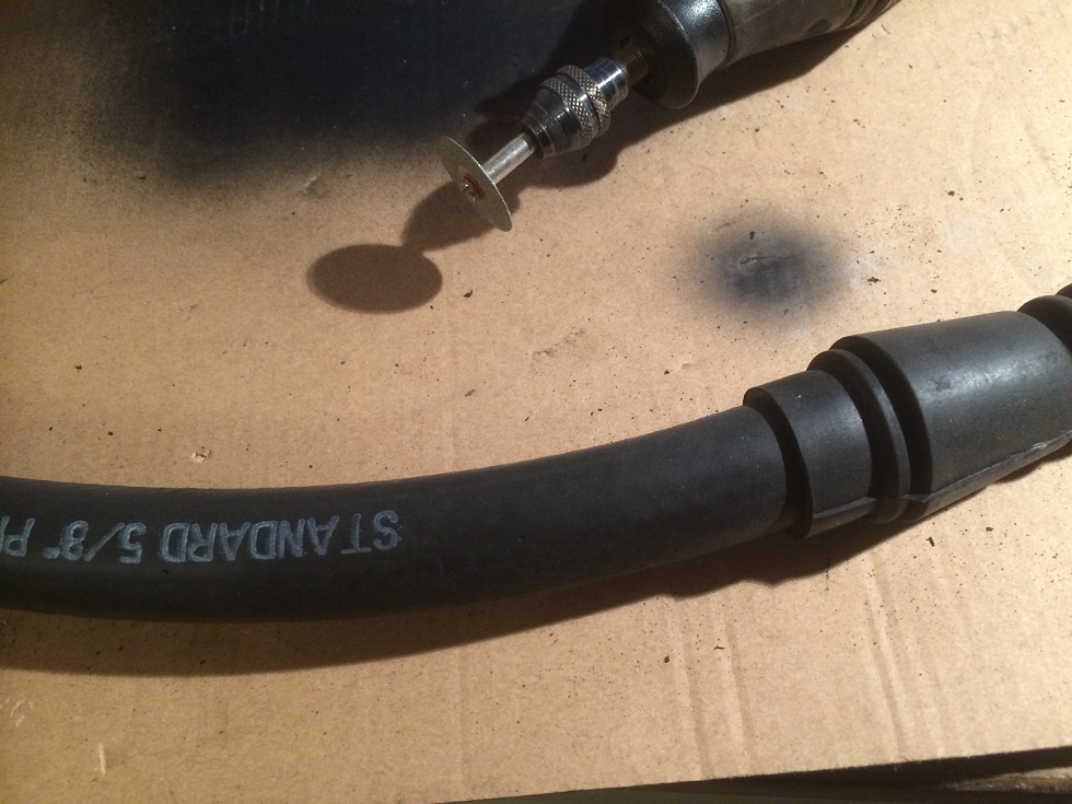

das Problem ist wie folgt, dass der Außendurchmesser des Heizungskastenabflusses genau den identischen Innendurchmesser des Schlauches hat. Habe mit Resten im Keller bisschen rum probiert und am Ende einen Heizungsschlauch (2-3 Außenwand haben ja ja die Dinger) so lange mit dem Dremel bearbeitet, bis dieser mit etwas druck rein passt.
