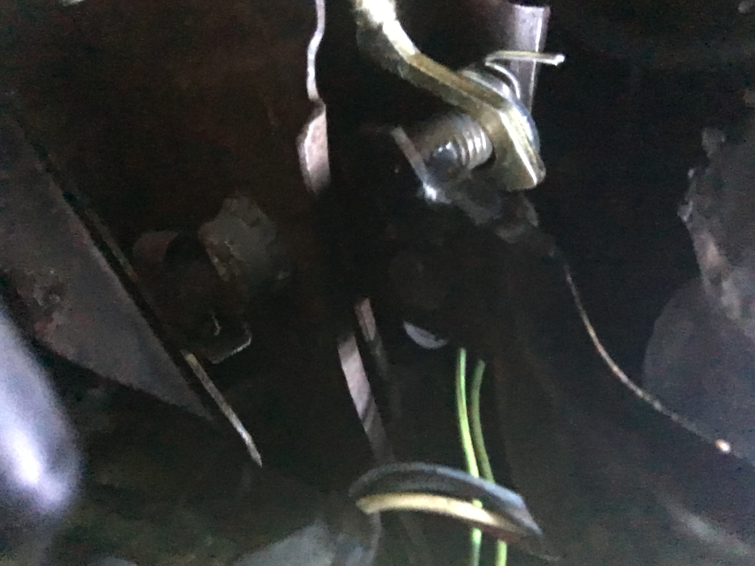

Hey zusammen,
hier ein kleines Update zu meiner Bremslichtschaltersuche ;) Ich habe ihn gefunden!!!
Muss mich wohl daran gewöhnen dass einige verbaute Sachen anders sind als sie sein sollten :shock:
Umd das Bremspedalproblem mit der angeschweißten Schraube kümmern wir uns in der Saisonpause...
Nochmal danke für Eure Tips!
IMG_7803 (2).JPG (670.33 KiB) 1244 mal betrachtet
Jochen
Beiträge: 9146
Re: Bremslichschalter?
Hi Jochen,
die Saisonpause sollte am besten schon Morgen beginnen!!
Bei dem Murks wird einem ganz bange :?
