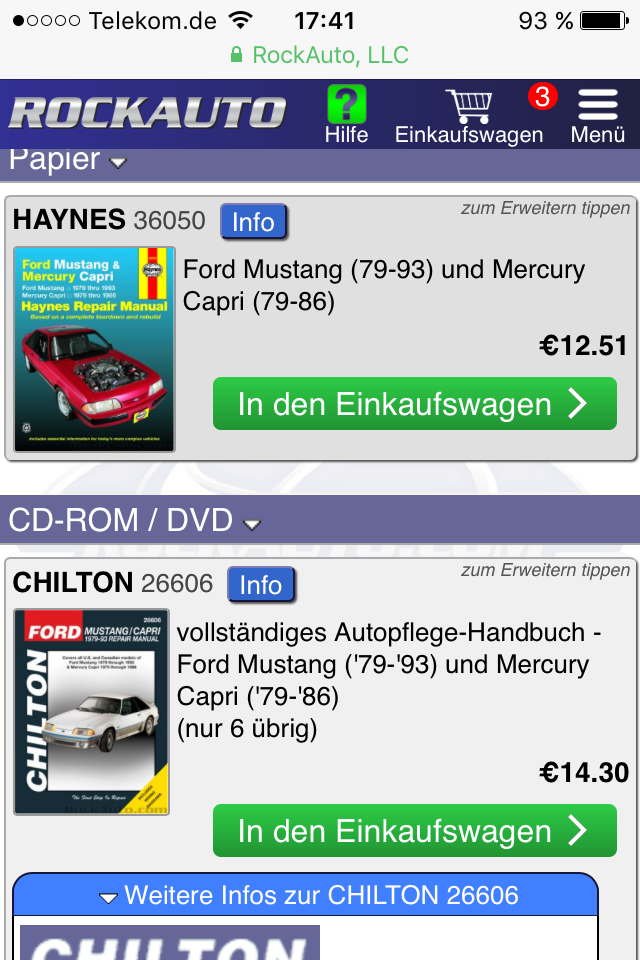

auch dir vielen Dank. Es gibt im Netz ein Repair Manual von Haynes. Ist das das Richtige?
Danke und Gruß
Klaus
Re: Fragen zum 5.0 EFI Bj. 1991
Würde das Chilton noch dazu nehmen.
