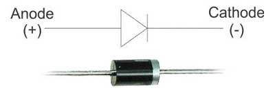

Das
jeweils für hinten links und rechts, zwischen Abzweig nach unten und Einmündung des Bremslichtsignals und es sollte funktionieren.
Die Dioden sollten mindestens 2,5A verdauen können.

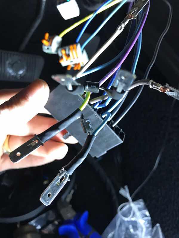

66CON
Beiträge: 4559
67 S-Code GT390 Fastback
Re: American Autowire und Hella Warnblinkschalter
Beitrag von 66CON »
So habe endlich den Stecker eingebaut und wollte nochmal kurz zwei Bilder rein stellen mit den Dioden. Hätte letztendlich noch mehr Steckplätze benötigt. Habe jetzt 6 und 8 wäre vielleicht schöner gewesen. Irgendwann :roll:
