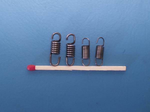

Was ich jetzt aus dem Gedächnis noch weiss, es soll wohl etwas mit einer Feder die Früh oder Spät einstellt sein.
Sorry, ich weiss ein Verteiler ist jetzt kein Hexenwerk, hab aber trotzdem keinen Plan davon :oops:
Vielen Dank für Eure Hilfe!
Michel
Re: Zündverteilerfrage
Ja klar, wegen solch einem fast Centartikel
sollte man den kompletten Verteiler tauschen!? :?
Fühl den Brüdern mal genau auf den Zahn!
