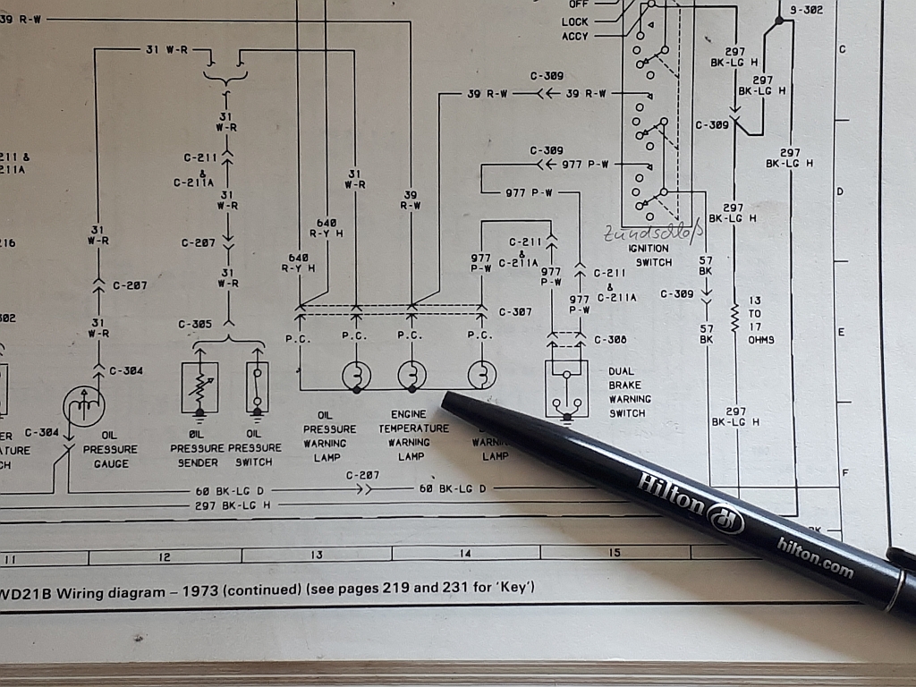

Hallo Heiner
Hier der Ausschnitt vom Plan; der Stift zeigt auf die Lampe.
Und ja, anhand der Zeichnung muss diese Lampe während dem Startvorgang leuchten.

schon mal herzlichen Dank an alle. Insbesondere auch für den Schaltplan und die Info, dass die Lampe leuchten müsste! (Ich selbst habe leider überhaupt keine Ahnung von Elektrik und bin da immer auf Hilfe angewiesen...). Also muss ich jetzt schauen, dass ich erstmal das Dash-Pad abgebaut bekomme um zunächst die Lampe kontrollieren zu können. Womit wir bei meiner zweiten Eingangsfrage wären: Hat jemand Erfahrung mit dem Dash-Pad-Ausbau und kann Tipps geben? Wie gesagt: ich habe alle Schrauben gelöst und gezogen - das Ding hängt aber irgendwie noch fest...
