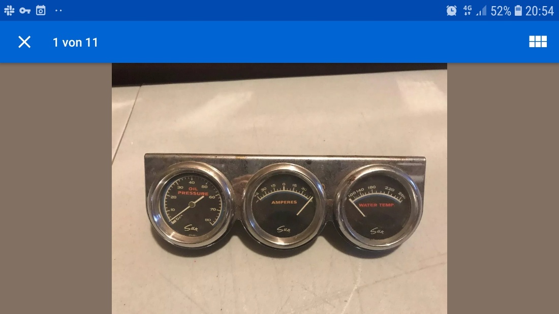

danke für den Hinweis bezüglich der Öltemperatur.
Dann nehme ich wohl doch besser die Wassertemperatur und den Öldruck.
Ich habe diese antiken Sun Instrumente im Auge.
Öldruck mechanisch. Wassertemperatur elektrisch.
Da fehlt noch ein Geber für die Wassertemperatur. Welchen muss ich da nehmen?
Liebe Grüße
Kai

Und noch das Bild
- Screenshot_20200218-205404_eBay.jpg (285.83 KiB) 864 mal betrachtet

Hallo Kai,Kai ausm Pott hat geschrieben:Hallo,
Liebe Grüße
Kai
Wenn Du einen Widerstandsabhängigen Temperaturgeber (also elektrisch) bevorzugst, dann hat der Widerstanswerte für das orig. Instrument von ca. 10-74 Ohm...
Aber meine Meinung: nimm eine mechanische Anzeige
