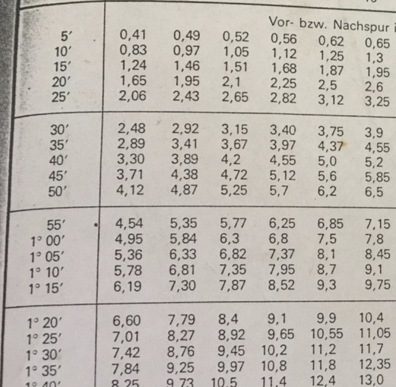

Kurze Frage noch:
Möchte jetzt, wie folgt einstellen lassen.
Vorspur 3mm
Sturz: 0 Grad
Nachlauf: + 2,5 Grad
Liege ich da mit 7 Winkelminuten pro Rad richtig?
Bereifung ist 205/70 14.
Vorspur 3mm
Sturz: 0 Grad
