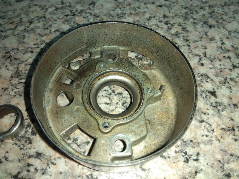

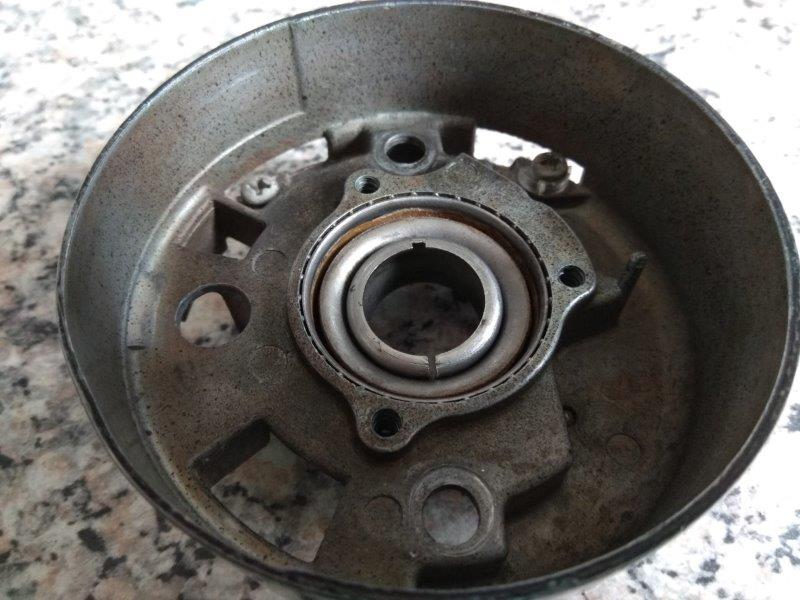

Gestern habe ich das Führungslager der Lenksäule umgebaut. Jetzt ist alles ohne Spiel, so wie es sein soll.
Ich habe das Schrägkugellager 3805 2RS TN mit den Maßen 25x37x10mm genommen.
Da die Aufnahme in der Lenksäule nur 36,1mm und leicht konisch ist musste ich den Außenring vom Lager auf 36,04mm abdrehen. Jetzt sitzt es Bombenfest.

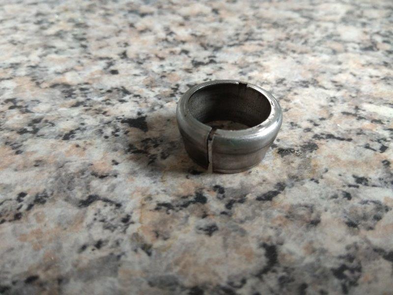

Danach habe ich mir noch eine Buchse gedreht die auf den Innenring drückt und die Lenkstange sauber führt.
Ich habe die Hülse 35mm lang gemacht damit ein guter Sitz auf der Lenkstange vorhanden ist.
Anschließen musste ich noch den Blinkerschalter und das Halteblech etwas ausfeilen, damit die Buchse nicht schleift.
Und zum Schluss noch eine kürzere Feder mit viel weniger Kraft eingebaut damit die Buchse nicht nacj oben wandert.
Fertig.
Hier noch die Bilder.
