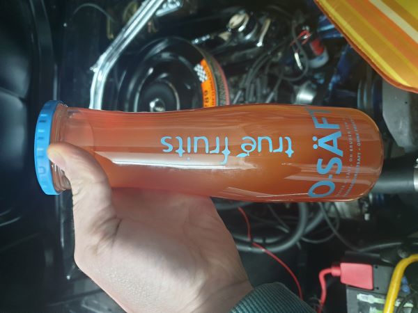

Re: 289 Motor / Öl Leckage
So, die Spinne ist mit der Pro Dichtung wieder drin.
Kurze Frage noch zum Kühlmittel:
1. Ist es normal, dass 2,5-3 Liter erst nach ersten Motorstart nachgefüllt werden müssen. So viel habe ich nach dem ersten Füllen übrig und der Kühler ist randvoll.
2. Was sagt ihr zu der Farbe des Kühlmittels? - Nein, es ist kein Multi.Vitaminsaft in der Flasche
Ich habe im Forum gelesen, dass die meisten G48 benutzen, welches grünblau ist.
Welches Kühlmittel könnte das sein?
Könnte das sein:
https://www.amazon.de/BASF-50391017-CLA ... 3709013393
Aber bitte bitte, fühl das nicht in solche Flachen...
+1TG-Tommy hat geschrieben: Aber bitte bitte, fühl das nicht in solche Flaschen...
Schon umgefüllt! Da habt ihr recht.
Obwohl die Farbe schon passend aussah.....
Aber richtig: Solche Flüssigkeiten gehören nicht in Getränkeflaschen und Co.....
