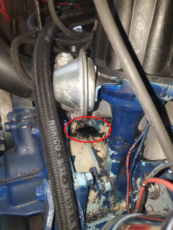

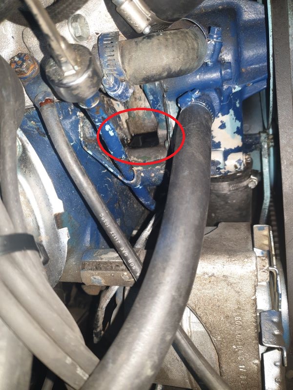

leider musste ich feststellen, dass mein 289er im Bereich des Steuerkettendeckels an zwei Stellen eine "kleine" Leckage hat.

Hatte jemand schon das gleiche Problem? Kommt das tatsächlich vom Steuerkettendeckel?
Wenn ich da rangehe, würde ich gleich die Steuerkette und die Wasserpumpe, beides Laufzeit unbekannt, mitmachen.
Kann man die Dichtung vom o.g. Deckel ohne die Ölwanne zu entfernen tauschen? In den US Foren streiten sich die Geister darüber.

Es wird wohl eher die Spinne, der Wasserstutzen oder der O-Ring im Zündverteiler sein. Ist die Suppe wässrig oder ölig?
Ja es wird gehen ohne die Ölwanne zu entfernen. Aber ob die alte Ölwannendichtung da mitmacht…?

Die typischen Auffangbecken... würde auch eher tippen, dass es von weiter oben kommt. Mal reinigen und im Auge behalten, wo die Suppe austritt. Wenn es vom Steuerdeckel kommen sollte, würde ich die Kette und Wapu mitmachen. Wapu gibts bei RA für 19$....
Die Suppe ist reines Öl. Also eher Spinne oder Zündverteiler. Oder doch Steuerkettendeckel?!
Ich werde es nochmal reinigen und mal genau drauf schauen.

Nachdem ich alles gereinigt habe sieht es so aus als wäre die erste "Quelle" der Zündverteiler.
Ich habe mal einen neuen O-Ring bestellt.

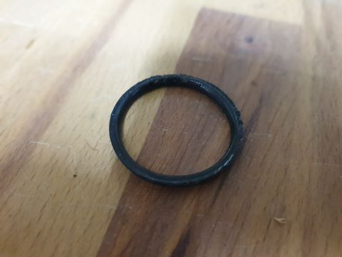

Ja, könnte die Spinne sein, aber der O-Ring vom Zündverteiler ist kein O-Ring mehr :D
Das sieht eher aus wie eine ausgefranzte Flachdichtung.

Hi, fette den neuen O-Ring ordentlich ein, könnte sein das du den Verteiler demnächst wieder ziehen musst, um die Ansaugbrücke zu demontieren. ;)

Neuer O-Ring ist drin. Zündung neu eingestellt, was wohl auch notwendig war. Deutlich besserer Motorlauf und Durchzug :)
Aber wie canadian_red_maple_leaf richtig getippt hat, ist es doch die Spinne, welche an der vorderen Korkdichtung undicht ist. :(
Ich würde die Dichtungen erneuern und die Korkdichtungen weg lassen.
Welches Dichtmittel würdet ihr mir für die beiden Stege und um die Wasserkanäle empfehlen?

Ich baue den kork immer ein und wenn man es richtig macht ist esbauchbdicj. Techtip uhu oder kleber auf den kork draufgeben und am motor ankleben. Dann erst die spinnendichtung draufgeben. An alle 4 ecken einen tupfer motorsilikon und VORSICHTIG die spinne drauflegen. NICHT hin und her rutschen!!!
