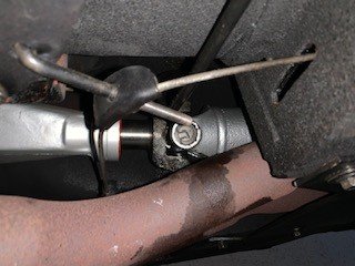

mal ne Frage: Kann der slip yoke irgendwie undicht sein/werden? Im Bereich vorderes Kreuzgelenk verliert das C4 ordentlich Getriebeöl, allerdings ist der Simmerring vom Getriebe trocken und neu. Irgendwo muss das Öl ja herkommen. Am Getriebe selbst ist alles trocken.
Ich habe jetzt alles gereinigt und checke später nochmal ob nicht doch was aus dem Simmerring kommt, glaube es aber nicht.
Den Yoke habe ich vor einiger Zeit getauscht gegen einen gebrauchten. Riefen oder Ähnliches konnte ich am yoke nicht feststellen. vorher hatte ich allerdings keinen Ölverlust.
Auf dem Bild kann man schön sehen wo es runterläuft.

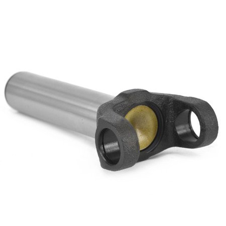

Ob mein Yoke genau so aussieht wie der vom Bild bin ich mir nicht mehr sicher, aber ich meine schon.

ja da ist hinten ein Blechdeckel auf dem Yoke.
Der wird manchmal undicht. Sieht ähnlich aus wie ein Froststopfen.
Check das Teil mal.

vielen Dank, werde ich nachher mal checken. Kann man das irgendwie abdichten? Ohne den Yoke von der Kardanwelle zu trennen wohl eher nicht, oder?
Hab nämlich keine Hydraulikpresse und müsste es in der Werkstatt trennen und wieder einpressen lassen.

Volltreffer! Getriebeausgang staubtrocken aber am Kreuzgelenk hängen Tropfen.
Ausbau kein Problem, aber wie dichte es es ab?

Entfetten, anschleifen und eine ordentliche Schicht JB Weld drüber.
Patrick

Kurzes Update:
Yoke mit JB Weld abgedichtet, eingebaut und alles wieder dicht.
Danke nochmal für den Tip
