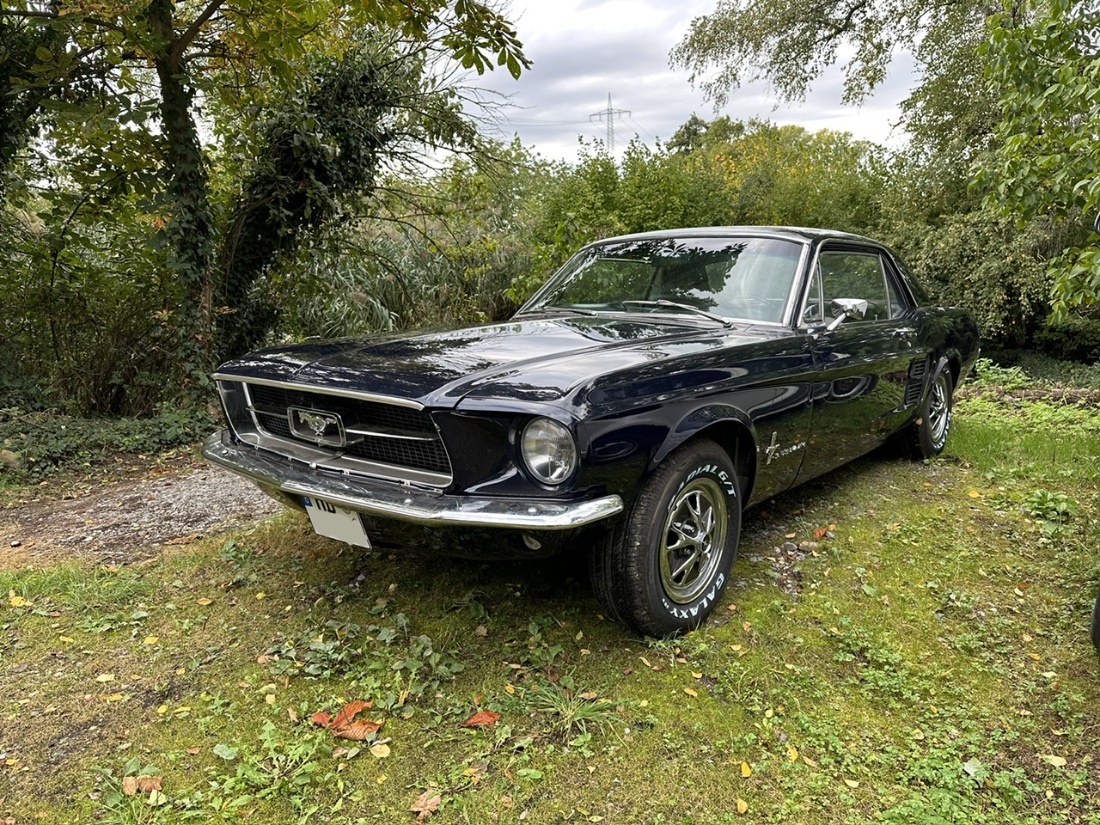

Wie das so ist, hat so eine Resto am Ende des Tages Höhen und Tiefen.
Die Höhe:
Heute gabs endlich die bestandene HU und das Oldtimergutachten :mrgreen:
Die Tiefe:
der unrunde Lauf hat mich schon immer etwas beunruhigt, aber dachte gut, wenn er dann in den nächsten Jahren revidiert wird der Motor... dann wird das schon passen.
Die Werkstatt hat mir eben durchgegeben, dass der unrunde Lauf wohl von den "toten" Zylindern kommt. Zylinder 4 und 8 sind mit nur 4 und 6 bar nach Kompressionstest am Start. Die anderen liegen alle bei ca. 9 bar.
Das Protokoll lasse ich mir geben. Nach Durchforsten des Forums gibts von einer kompletten Überholung bis nur die Ventile nachstellen alle Möglichkeiten.
Wenn er zu Hause steht, werde ich mal die Deckel abmachen und schauen, ob ich vielleicht eine gebrochene Feder entdecke.
Werkstatt meint ich brauche gar nicht anfangen zu fahren dieses Jahr, sondern besser direkt zum Revidieren bringen... :cry:
Danach lege ich selbst nochmal Hand an. Habe ein 25€ Kompressionstestset auf A**** bestellt. Mal schauen, ob das was taugt.
Das ist ganz schön doof... kann ich zumindest noch ein paar Tage Sonne und Mustang genießen in diesem Jahr?

mittlerweile habe ich mir das mal angeschaut… ja der ein oder andere Zylinder sollte mehr Kompression haben. Bei Zylinder 4 pfeift es mit 50% Druckverlust aus dem Vergaser also Einlassventil.
Letztendlich habe ich mir der Sache selbst angenommen, erstmal alle Vakuumanschlüsse überprüft.
Dann habe ich die Unterbrecherzündung aus dem neuen Verteiler ausgebaut und die Pertronix reingesetzt. Lief auch scheisse. Der Ring der den Unterbrecher öffnet und schliesst war kleiner als der originale und hat den Ring von der Pertronix nicht aufgenommen.
Dann habe ich den alten Zündverteiler ordentlich sauber gemacht, alle Kontakte gereinigt, Pertronix rein. Läuft. 12 Grad und es schüttelt sich nichts mehr :)
Die erste Ausfahrt war grandios!
Ich bin dann blöderweise beim Tanken dann doch noch liegengeblieben :mrgreen:
Die Karre wollte nicht anspringen und ich habe die Batterie leergeorgelt. Gaspedal war durchgedrückt, aber er hat zu langsam gedreht.
Glücklicherweise kam der Schwager mit dem Überbrückungskabel herbeigeeilt. Der korrodierte Kontakt zur Masse am Motorblock wurde identifiziert.
Mit der Drahtbürste einmal alles überarbeitet. Seitdem ist das Thema auch erledigt!
Der Motor ist keine Rakete und hat sicherlich Verschleiß. Aber für diesen Winter lasse Ich es gut sein und möchte nächste Saison erstmal fahren. Im Winter 24/25 möchte ich mich dann Motorraum, Getriebe und der Motorrevision widmen.
