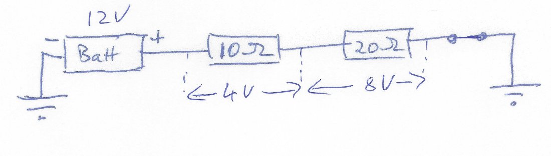

Hier habe ich eine simple Schaltung, die es hoffentlich erklärt:
Der linke Widerstand hat 10 Ohm, der rechte 20 Ohm - Verhältnis also 1:2.#
Damit werden die 12V der Batterie in diesem Verhältnis aufgeteilt - man misst also 4V bzw 8V
Soweit ist es ganz einfach.

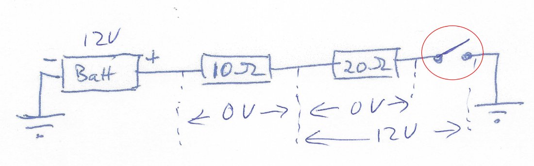

Aber jetzt kommt eine ganz wichtige Änderung - der Schalter zur Masse wird geöffnet - es kann kein Strom mehr fliessen.
Damit sind die Widerstandswerte völlig egal - man misst zur Masse immer 12V und vor dem Schalter 0V

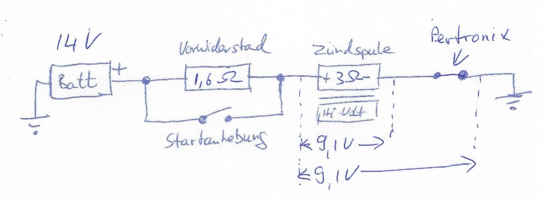

Jetzt übertragen wir das auf die Schaltung mit der ZSP
Ich habe als Batteriespannung 14V angenommen - das ist ungefährt die Spannung bei laufendem Betrieb.
Weiter nehme ich 3 Ohm für Deine Zündspule an - das ist ein üblicher Wert.
Dann ergeben sich analog der obigen Ausführungen folgende Messwerte:
Aber die Pertronix schliesst ja nicht permanent - sie öffnet/schliesst im steten Wechsel.

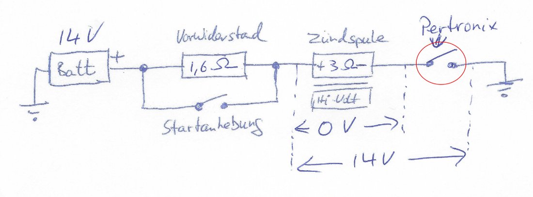

Wenn der Kontakt im Verteiler offen ist, gibt sich analog der obigen Erklärung folgendes Bild:
Das Messgerät kann den steten Wechsel gar nicht anzeigen und "intergriert" die gemessenen Werte.
Wenn die Zeiten "geschlossen" und "offen" gleich wären, dann würde das Messgerät genau den Mittelwert anzeigen.
