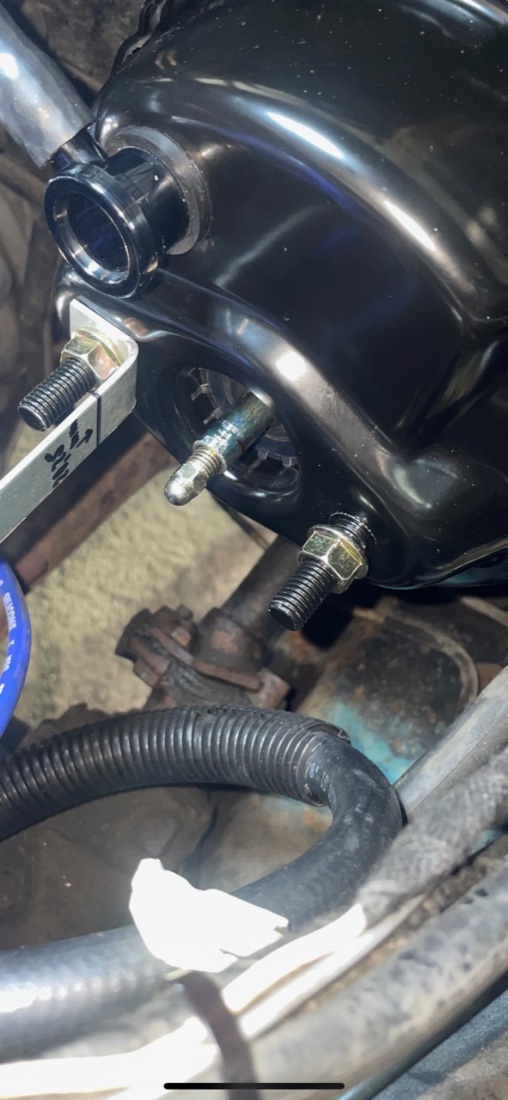

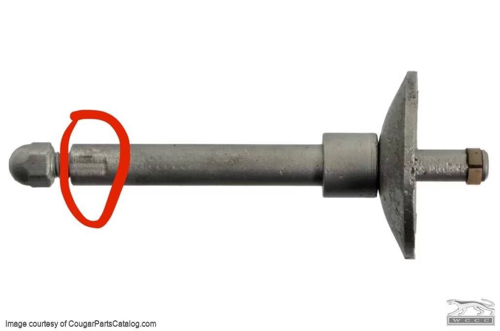

Ich versuche das Spiel zwischen BKV und HBZ einzustellen. Ich habe mir auch schon ausgemessen, wo genau die Kolbenstange stehen muss und mir dafür eine kleine Hilfe angefertigt.
So weit so gut. Aber ich bekomme auf Teufel komm raus die Hutmutter nicht bewegt. Weder vorwärts noch rückwärts. Nach Rücksprache mit Patrick müsste man einfach die Kolbenstange mit einer Zange gegenhalten. Das klappt aber auch bei aller Kraft leider überhaupt nicht.
Ausbauen kann man die Kolbenstange aber auch nicht, oder?
Die Kolbenstange im originalen Midland BKV hat nämlich dort eine Möglichkeit zum Gegenhalten.
Ich stehe hier beim BKV leider etwas auf dem Schlauch.
Entweder bin ich zu blöd (was absolut der Fall sein kann

hast du mit der Zange zu wenig Grip, oder was ist das Problem? In dem Fall würde ich es erstmal mit ein paar Schichten Klebeband um die Kolbenstange probieren...
Alex
Alex
Re: Bremse fest mit neuem Belag
Ja genau, ich kann keinen Grip aufbauen, um die Stange zu halten.
Selbst mit einer Gripzange dreht sich die Kolbenstange mit. Zum Glück gab es bei dem Versuch keine Riefen
Gruß Daniel
Problem gelöst. Mit ausreichend Klebeband und einer Gripzange konnte ich die Kolbenstange jetzt Gegenhalten.
