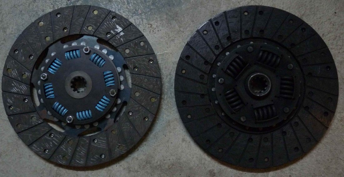

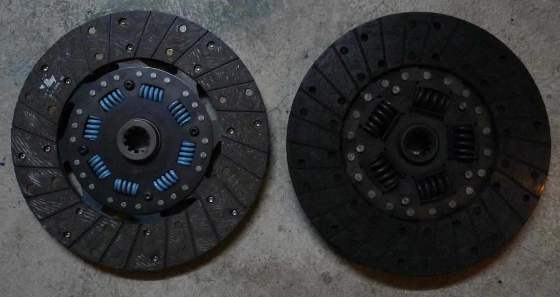

ja, Kupplungsscheibe habe ich richtig rum aufgelegt :-) Siehe Bilder alt und neu, Kupplungsdruckscheibe ist vergleichbar mit der alten und passt.
Eventuell ein Verpackungsfehler, dass die falsche Kupplungsscheibe bei lag?
Würdest Du nur eine neue Kupplungsscheibe kaufen? Wenn ja welche? Oder komplette Kupplung kaufen? Irgendeine Empfehlung bei Rockauto?
Dank Dir und viele Grüße
Ralf

Hi Ralf,
warum wechselst Du überhaupt die Scheibe? Für mich sieht die alte Scheibe noch völlig okay aus, hat noch viel Belagstärke...
Normalerweise muss die erst ersetzt werden, wenn man die Riffelung nicht mehr sieht - oder die Kupplung extrem stark gerutscht ist.
Ja, klar kannst Du nur die Scheibe ersetzen, mache ich zum Beispiel regelmäßig, weil ich Kupplungen als Verbrauchsmaterial ansehe. :idea:
Ich halte gar nichts von den ganzen "exotischen Kupplungen" wie "Race", "Stage 1" oder "Stage 3", "metallic" oder "wie auch immer" sie betitelt werden - die sind meist viel zu ruppig für den Alltag. Die einzige wirkliche alternative bei richtig viel Power ist dann eine Zwei Scheiben
Kupplung... Die sind aber extrem teuer.
Ich wechsel da lieber alle paar Jahre die Scheibe - und gut ist es.
Einen bestimmten Hersteller ? Nein, so lange es ein "organic" Belag ist - ist das okay. Valeo, Sachs, LUK und viele andere machen ordentliche Scheiben.
