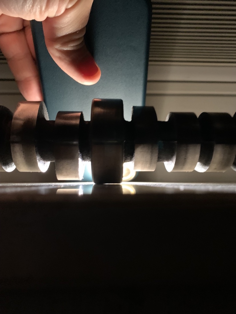

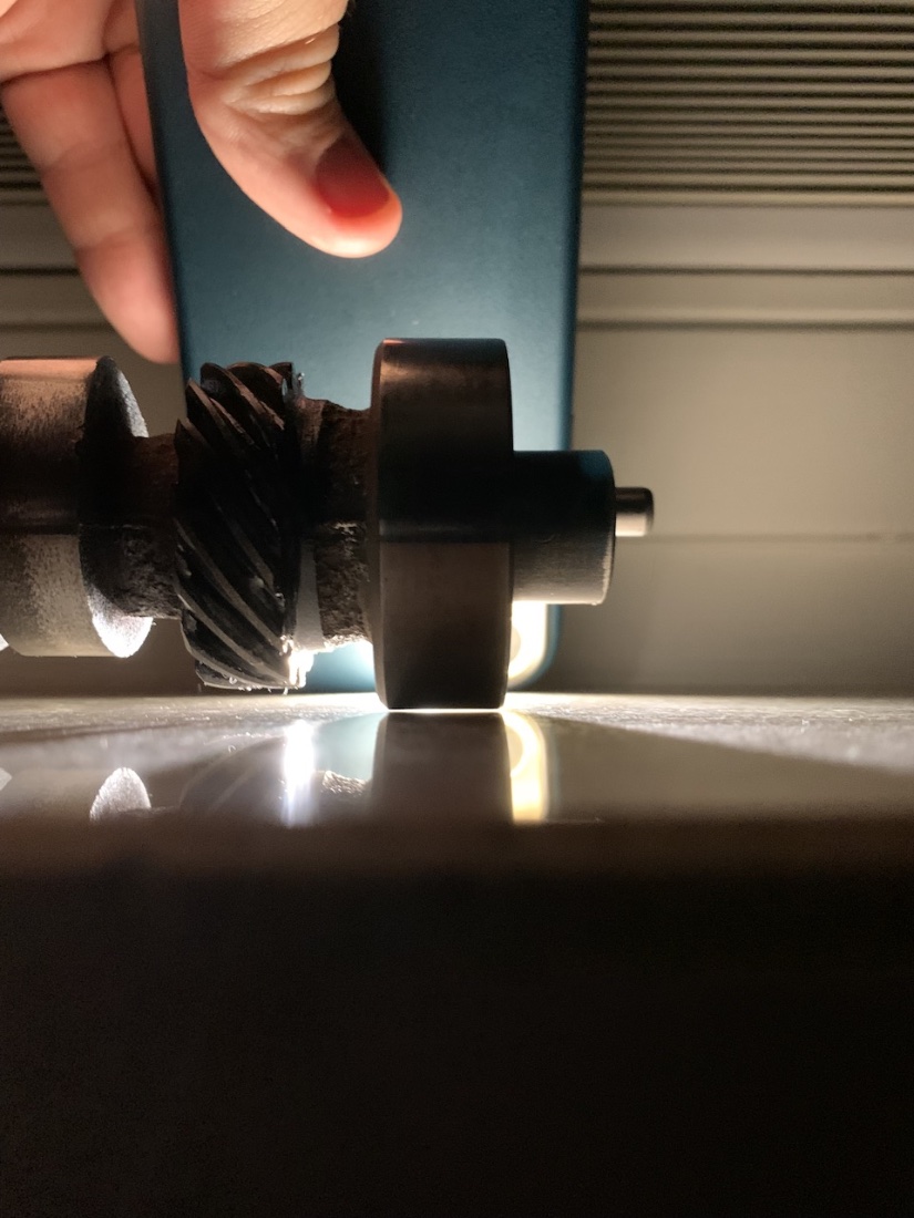

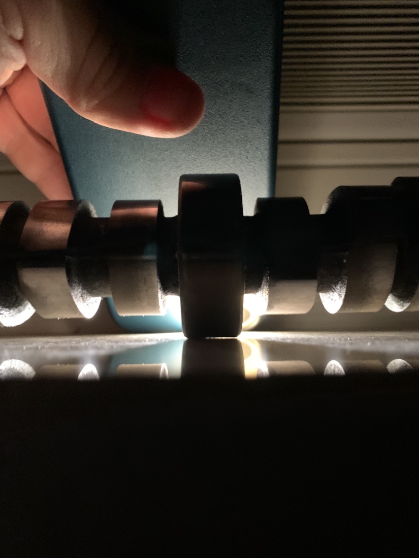

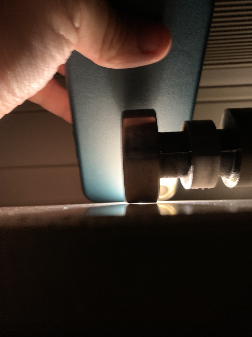

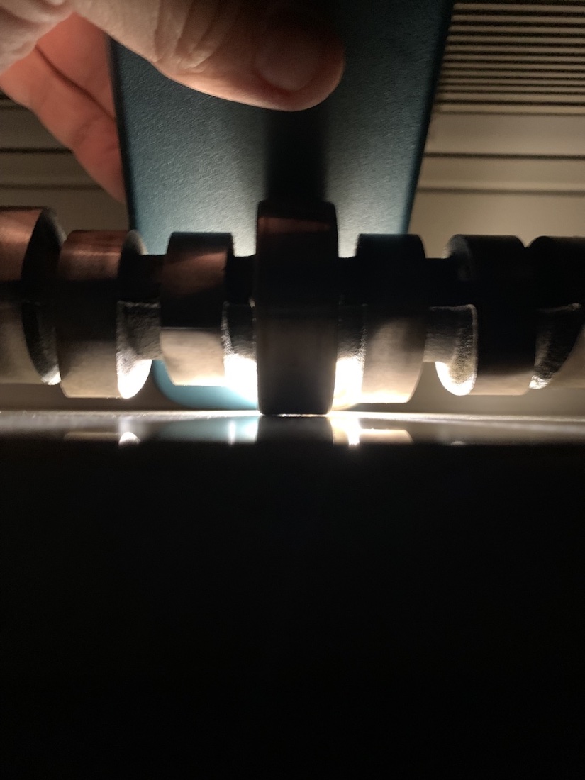

So bevor ich was bestelle wollte ich nochmals genau prüfen ob meine NW wirklich nicht i.O. ist. Es ist gar nicht so leicht bei sich zu Hause eine wirklich gerade und ebene Fläche zu finden. Diese Fensterbank sollte es aber sein.

Gruß Daniel

Hast Du die NW mal auf der Fläche abgerollt? Dann sollten sich die Spalte nicht verändern. Ist natürlich wie gesagt Hillibilly und ersetzt keine Messuhr...
Die NW hat unterschiedliche Lagerdurchmesser, die sich von Lager 1 - 5 von 2.0805" bis auf 2.0205" verringern.
Es sollte doch noch jemand hier eine originale NW liegen haben.... oder https://www.kleinanzeigen.de/s-anzeige/ ... 6-223-9219

was Du da versuchst kann nicht gehen!
Offensichtlich ist es nicht bekannt, dass sich die Nocken- Lagerdurchmesser vom SBF von vorne nach hinten verjüngen.
Wenn Du die Nocke auf einem planen Untergrund rollst MUSS der Effekt entstehen, dass unterschiedlich viel "Luft" sichtbar ist.
Das sind die Durchmesser:
Journal 1: 2.0805 - 2.0815"
Journal 2: 2.0655 - 2.0665"
Journal 3: 2.0505 - 2.0515"
Journal 4: 2.0355 - 2.0365"
Journal 5: 2.0205 - 2.0215"
Wenn ich einen (oder zwei) "Schuß ins Blaue" wagen müsste - würde ich sagen, dass das falsche Lager eingepresst wurde oder das Lager beim einpressen "verdrückt" wurde.
Die Nockenwellenlager sind nur höchst selten erneuerungsbedürftig - Nocke dreht nur mit halber Drehzahl und die Belastung durch die Federdrücke ist minimal, im Verleich zu Pleuel- und Haupt-Lager.
Wer genau ins Shop Manual schaut, findet auch einen Abschnitt in dem Beschrieben wird, wie Nockenwellenlager aufgerieben werden können - sollte es Schwergängigkeiten geben.

Hi, ja du musst die Nockenwelle drehen und mit einer Fühlerlehre messen ob sich das Spiel verändert.
Ist doch logisch oder.
Wenn nein stimmen die Lager nicht.
Wenn ja ist die Nocke krumm.
Kann mann Nockenwellen eigentlich ähnlich wie Kurbelwellen richten?
Gruss Marc

klar sind die Lagerdurchmesser nicht identisch - Du merkst aber beim Abrollen auf einer Planfläche, ob die NW "krumm" ist. Ersetzt natürlich nicht die Messuhr.
