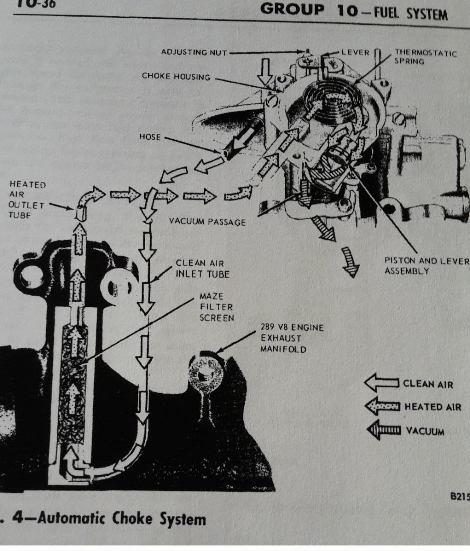

Schau mal
- Screenshot_20251026_180902_Gallery~2.jpg (187 KiB) 2277 mal betrachtet

Vielen Dank. Werde morgen mal schauen ob die Röhrchen noch intakt sind

Die Rohre / Verbindungen zwischen dem Vergaser und dem Abgaskrümmer sind bei Dir ja nicht vorhanden.
Der "Kamin" am Abgaskrümmer (Beifahrerseite) sollte vorhanden sein, sofern Du noch die originalen Krümmer hast.
Meißt ist der darin befindliche "Filter" (das ist eigentlich nur sowas wie ein Metallschwamm) nicht mehr vorhanden.
Das siehst Du eigentlich nur wenn Du den Krümmer ausbaust und von unten den "Deckel" vom "Kamin" entfernst. Der ist meißt festgegammelt und lässt sich nur mit Gewalt entfernen.

dein Choke kann nicht funktionieren, wenn die Röhrchen zwischen Vergaser und Krümmer und Krümmer zur Dose nicht vorhanden sind.
Somit erwärmt sich die Bimetallfeder gar nicht, oder nur sehr langsam über die Umgebungstemperatur im Motorraum, was die Öffnung der Kaltstartklappe verhindert, oder srark verzögert.
Das wirkt sich auf Dauer negativ auf den Verschleiß des Motors aus, dann hast du irgendwann eine Motorevision auf der Agenda.
Mein Rat ist daher, nimm das nicht auf die leichte Schulter, kümmere dich darum das der Choke funktioniert, nur dann kannst du davon ausgehen, das der Motor noch lange hält.
Ps: der einfachste Weg ist die Umrüstung auf eine elektrische Chokedose, Stromversorgung kannste dir vom STA Anschluss auf der Rückseite der Lichtmaschine holen und achte darauf, das zwischen Ansaugbrücke und Firewall ein Massekabel existiert, damit es auch vernünftig funktionieren kann.
Elektrische Chokedose gibts bei den üblichen Verdächtigen und kostet nicht die Welt.
