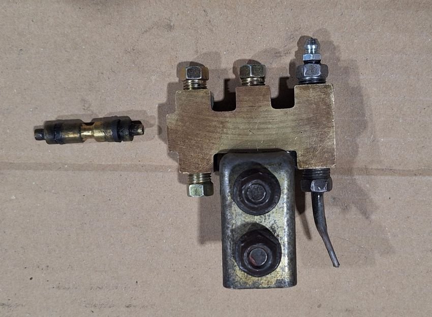

Habe heute endlich mal Zeit gefunden mich dem festsitzenden Kolben zu widmen.
Auch stundenlanges Einweichen hat nichts gebracht, absolut fest, daher musste auch die Fettpresse ran.
Leider hat das Gewinde der Fettpresse bei mir nicht gepasst wie bei David/Alternator.
Habe dann in ein passendes altes Fitting ein Gewinde für einen Schmiernippel geschnitten und auf der anderen Seite mangels passender Schraube (7/16-20 UNF) ein Stück alte Bremsleitung mit passendem Fitting im Schraubstock zusammen gecrimpt und alles installiert.
Damit war der Kolben in 5 Sekunden draußen, warum nicht gleich so

Re: Überholung eines Bremsverteiler/Distribution block
Hui der ist richtig gammelig - erstmal gut einweichen...wenn Du hast Ultraschallbad mit Teilereiniger. Mit Vorsicht und einem Schleifvlies kannst Du denn Kolben dann polieren.
Ja das Auto muss lange gestanden haben, habe leider keine Infos zur Vorgeschichte.
Aber sieht schlimmer aus als es ist.
Nach etwas "Anreinigung" bewegt sich der Kolben bereits wieder recht passabel in der Bohrung, die auch gut aussieht. Das wird.

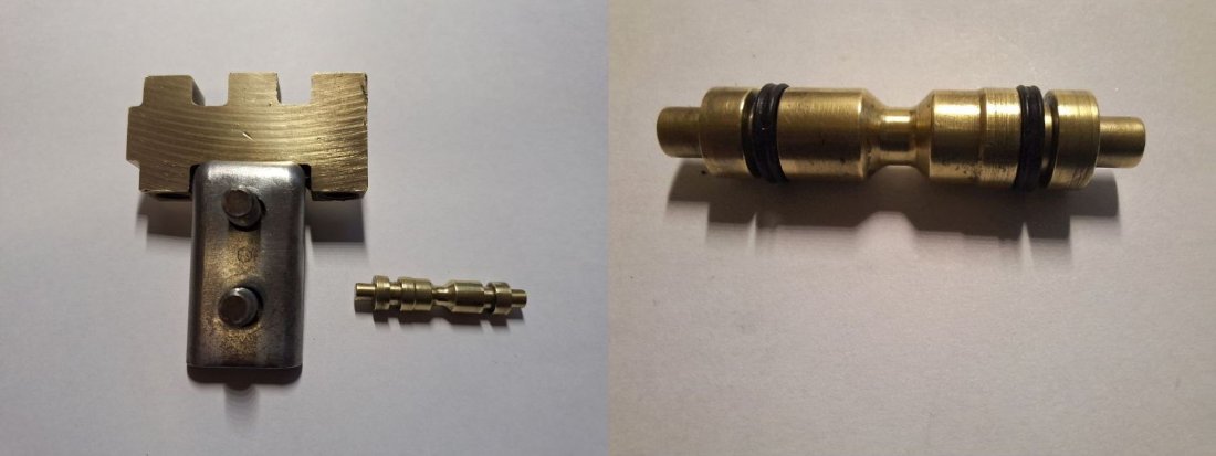

Ich wollte gerade auf meinen Post weiter oben hinweisen und das die Reinigung (auch des Zylinders auf dem aktuellen Bild) gut mit Ammoniak-Lösung funktioniert. Dabei habe ich festgestellt, dass der Link in meinem Post oben verkehrt ist. Sorry dafür.
Hier der richtige zu musclecarresearch. Der ist in dem Zusammenhang hier wirklich lesenswert. Auch die Teilenummern für Rep-Sätze diverser Distribution Blocks sind angegeben.
Top - freut mich, dass es geklappt hat.
Was ich für die Nachwelt in diesem Thread noch hinterlassen wollte:
1. Die Dichtscheibe aus Messing muss nicht unbedingt erneuert werden, auch wenn sie in den Sets enthalten ist.
2. Die "O-Ringe" sind keine normalen Viton-Ringe! Es handelt sich um einen viereckigen Querschnitt
(Ich hatte damals bevor ich in den Staaten bestellt habe bei den einschlägigen Dichtungs-Shops geschaut und nichts dergleichen gefunden.)
