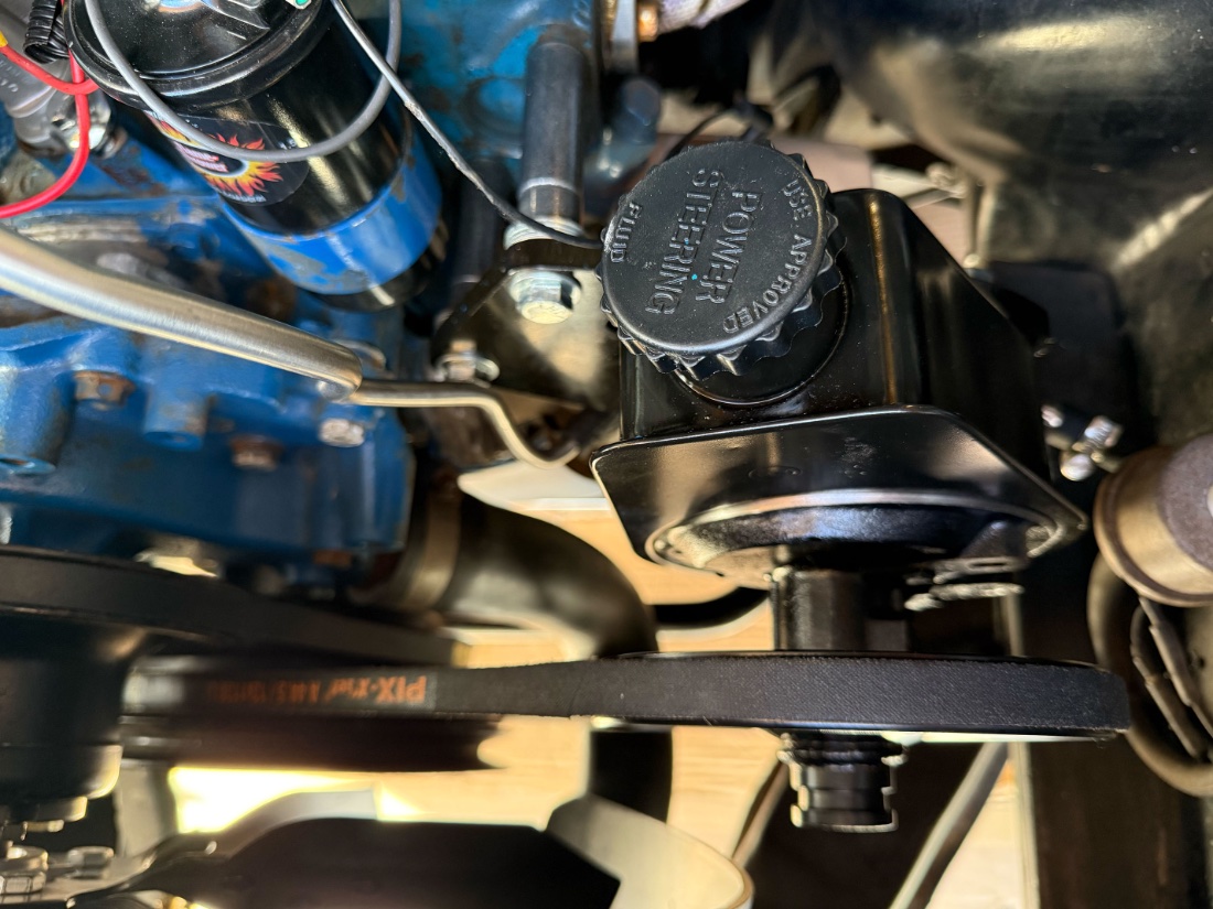

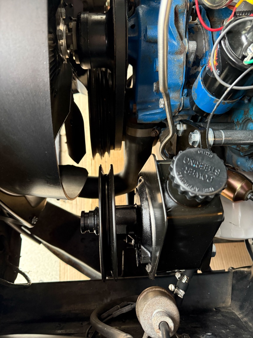

Zuerst habe ich die Pumpe eingebaut.
Am Schwierigsten war, dass die Riemenscheiben genau fluchten. Dafür habe ich schon zwei Stunden benötigt.
Danach wollte ich die Riemenscheibe der Wasserpumpe gegen eine mit zwei Rillen tauschen.
Nach verschiedenen Recherchen und wieder einmal Unterstützung durch Patrick (er hatte eine Riemenscheibe) hat es trotzdem nicht gepasst. Ich habe dann einfach den direkten Weg ohne Umlenkung über Wapu genommen (habe ich in US-Foren öfters gesehen).

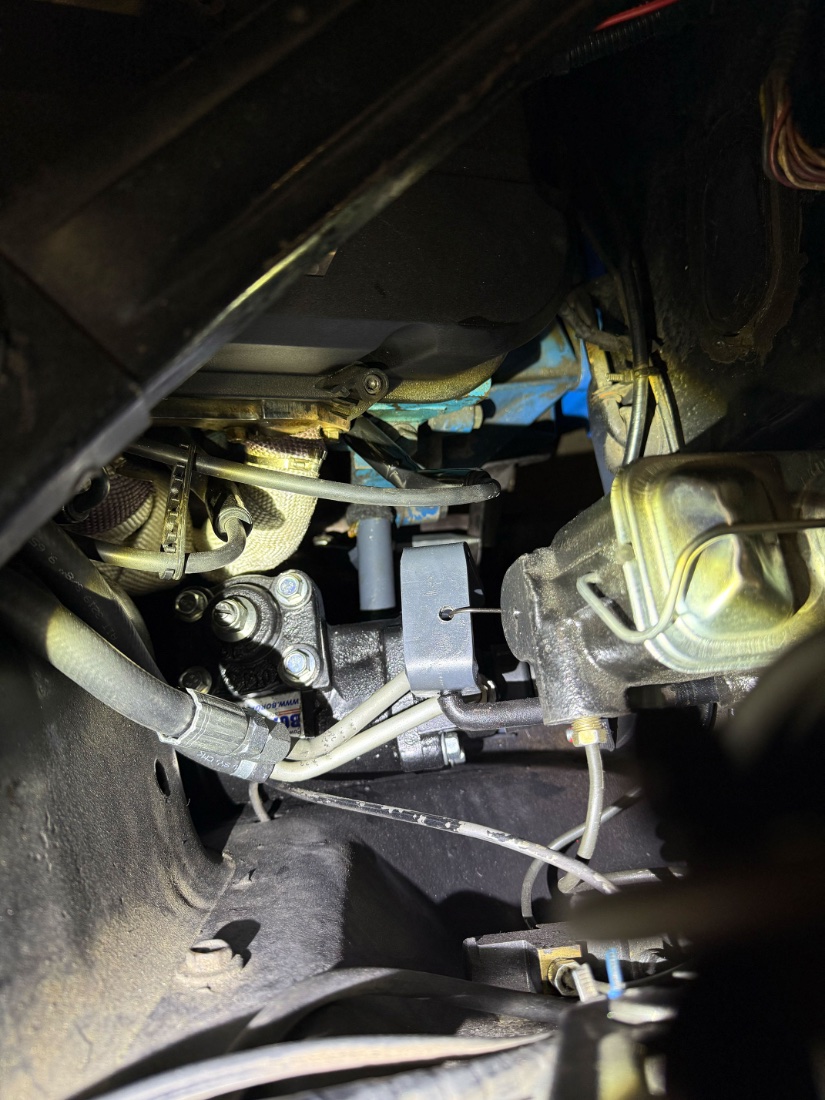

Danach habe ich die alte Lenkstange einfach abgesägt und das alte Lenkgetriebe ging dann relativ leicht auszubauen.
Ich musste zum Glück weder die Fächerkrümmer ausbauen noch den Motor anheben. Mit gaaaanz VIEL Geduld ging das alles

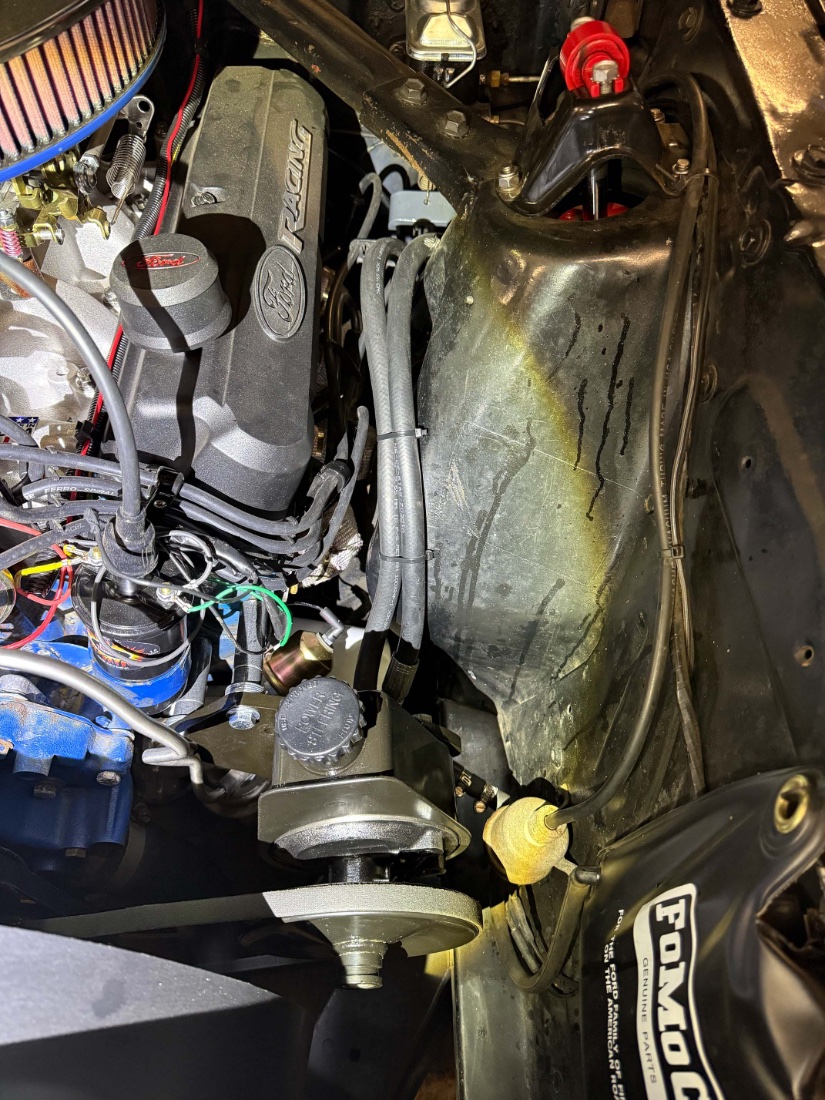

Borgeson scheint da einiges geändert zu haben, bei mir sind die Leitungen 10cm kürzer und laufen dann recht nah am Krümmer vorbei,
bei Dir ist der Bogen größer.
Auch wurden bei mir wohl der Druck an der Pumpe vergessen einzustellen, hatte ich ja gerade ein Video dazu gemacht.

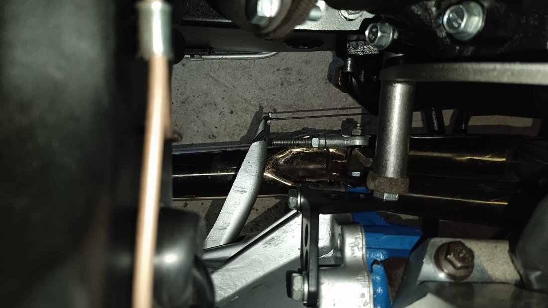

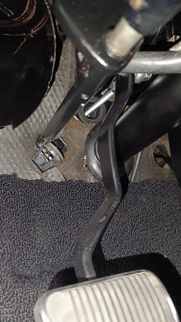

Ein Tipp noch, Deine Kupplungsanlenkung hängt sehr schräg in der Z-Bar, hast Du da zumindest die "Lagerbuchse" aus Kunststoff verbaut?
Ich habe meine Kupplung auf Kugelgelenke mit M12 Gewindestangen umgebaut. Fährt sich viel angenehmer, die Kupplung ist leicht gängiger
und das ganze nahezu verschleißfrei.

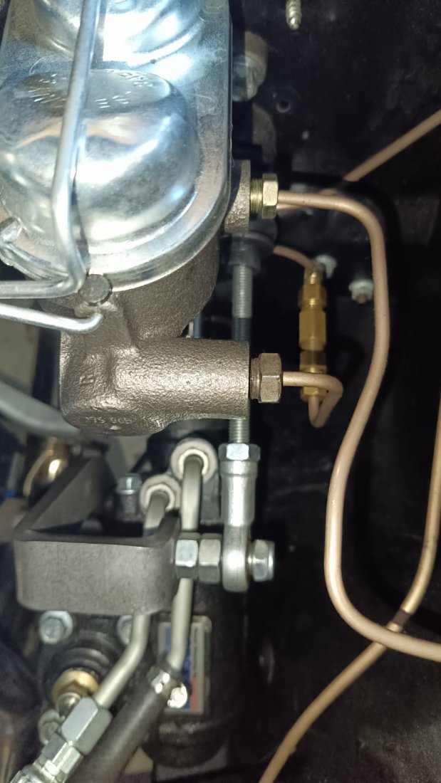

Hi Roy,DrWhoMustang66 hat geschrieben: ↑Mi 17. Dez 2025, 22:30 Hi Patrick,
Kugelgelenke sind optimal, hab ich beim Holley eingebaut![]()
Hast Du da eine Anleitung für die Kupplung und welche Kugelgelenke da passen?
ich habe einfach im Baumarkt ein paar M12 Gewindestangen und Kugelköpfe mit Innengewinde geholt.
Als Muster habe ich das originale Kupplungsgestänge genommen.
Anbei ein paar Bilder.
Patrick

Zu den Schläuchen hätte ich mal ne Frage:
Sind das die längeren oder die "normalen", die meist im Set dabei sind?

Re: Jeder Einsatz ein Projekt (JEeP Weisheit) :-)
Auf die Gewindestange hätte ich mindestens noch n Schrumpfschlauch...oder 2 draufgemacht.... besser noch abdrehen oder abschleifen, wenn man die Möglichkeit hat. Ich denke das wird die Dichtung in der Spritzwand nicht allzulange mitmachen ohne Schutz.....ich habe einfach im Baumarkt ein paar M12 Gewindestangen und Kugelköpfe mit Innengewinde geholt.
Man könnte aber auch Rundstahl nehmen und hinten und vorne ein Gewinde drauf schneiden.
