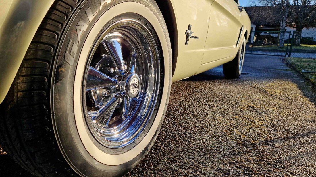

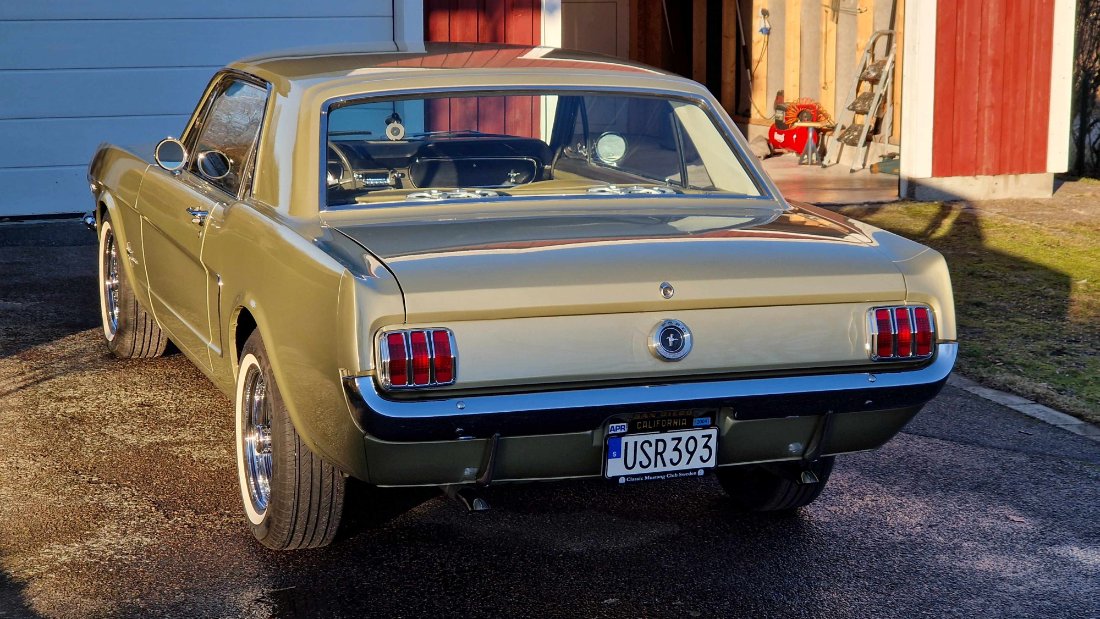

Da der Tag so herrlich sonnig war und ich entsprechend gute Laune hatte, erhielt der Wagen zum Abschluss noch eine Handwäsche und eine kleine Chrompflege an den Cragar-Rädern.

Cragar
Cragar

Wagenwäsche
Wagenwäsche
