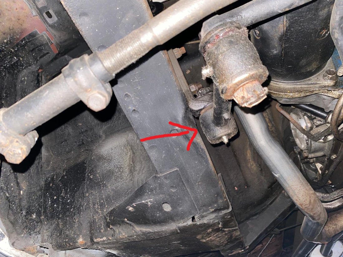

leider ist Freundins 68er 289Cui Coupe Automatik mit Servolenkung durchgefallen:
-Umlenkhebel (Lenkung) rechts Lagerung ausgeschlagen
Wenn ich es richtig gesehen/verstanden habe geht es um folgendes Teil oder?
Dann müsste doch dieses Teil bei Rockauto das richtige sein? Oder lieber ein anderer Hersteller?
https://www.rockauto.com/en/catalog/for ... r+arm,7328
MOOG K8158

Wenn der Graukittel den Idler Arm meint, ist es dieser. Aber ich würde mal nachfragen, was ausgeschlagen ist. Auf der einen Seite ist er in einer Hülse geführt und hat dort Spiel in Axialrichtung.

Da die Lenkungen generell leichtes Spiel haben, werden die oft von den TÜV'lern als ausgeschlagen deklariert. Das ist mir schon mit einem neuen passiert. Das würde ich auf jeden Fall nochmal prüfen, bevor getauscht wird.
Meistens ist es auch nur die Hülse. Die kannst du einzeln bestellen.

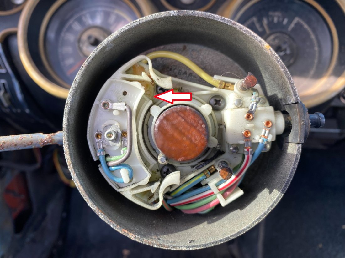

beim blinkerhebel mussst du schauen welche nase gebrochen ist. es gibt für 20 € die oberen Nasen, falls die untere Nase auf der "Platine" gebrochen ist, musst du leider den kompletten Blinkerhebelschalter tauschen.

bild gefunden (aus meiner vollresto)
Wo der Pfeil ist, ist die Nase an der unteren Platine gebrochen, das ist blöd. muss das ganze Teil getauscht werden. Einfacher ist es wenn nur die obere Wippe kaputt ist. Hoffe du erkennst es
Gruß Frank
