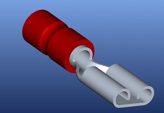

Da kannst du auch als effe Lösung einen solchen drauf klemmen:
Die blauen sind wohl etwas zu gross, der Rote davon, ist etwas zu klein kann aber etwas geweitet werden.
Sonst gibt es die Stecker auch neu mit nem Stück Kabel dran?!

Okay dann mach ich mir da mal keine Gedanken mit dem Ruck. An Öldruckschalter müsste der verbaut sein, wenn mich meine Erinnerung jetzt nicht täuscht. http://www.aamshop.de/67-68-OEldruckgeber ...da passt eigentlich keine Mutter drauf und mein Kabel reicht halt gar nicht bis dahin, vondaher denke ich mal ich hab das Verbindungskabel bei der Fahrt irgendwie verloren.
Re: Öldruckanzeige - Wo wird das Kabel angeschlossen?
Dann kannst Du auch einen ganz normalen Flachstecker verwenden, passt auch!
Wird dann einfach seitlich auf den "Pilz" geschoben.
;) Heiner...
