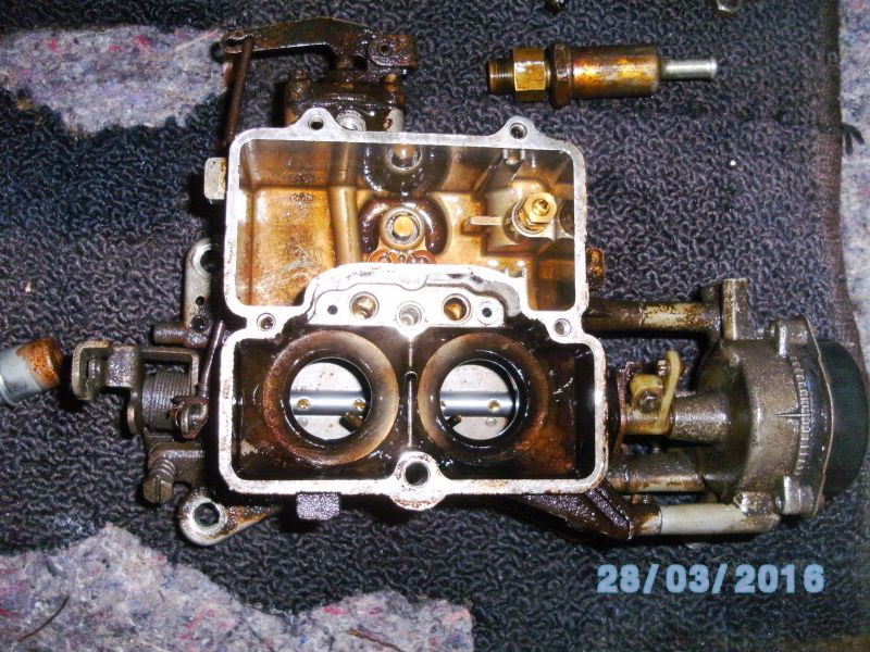

ich hoffe, Ihr hattet ein paar besinnliche und erholsame Ostertage.
Die Seitenscheiben sind jetzt drin. War in der Tat eine ziemliche Fummelei, aber wenn man einmal raus hat, dass die Führungsrolle am Dreiecksfenster vor dessen Einbau isoliert in die Schiene muss und man abschließend nur den Heber einhaken muss, ist die Sache gelaufen. Einstellarbeiten waren übrigens nicht nötig, die Maße stimmen auch so.
Eigentlich ist das Auto jetzt insgesamt "rund", aber eine Frage habe ich noch: Beim Reinigen des Autolite-Vergasers ist eine kleine Stahlkugel rausgerollt. Kann mir jemand sagen, in welches Loch die wieder rein muss (siehe Bild)?
Danke im Voraus und viele Grüße
Hajo
BILD9397 klein.jpg (170.02 KiB) 1332 mal betrachtet

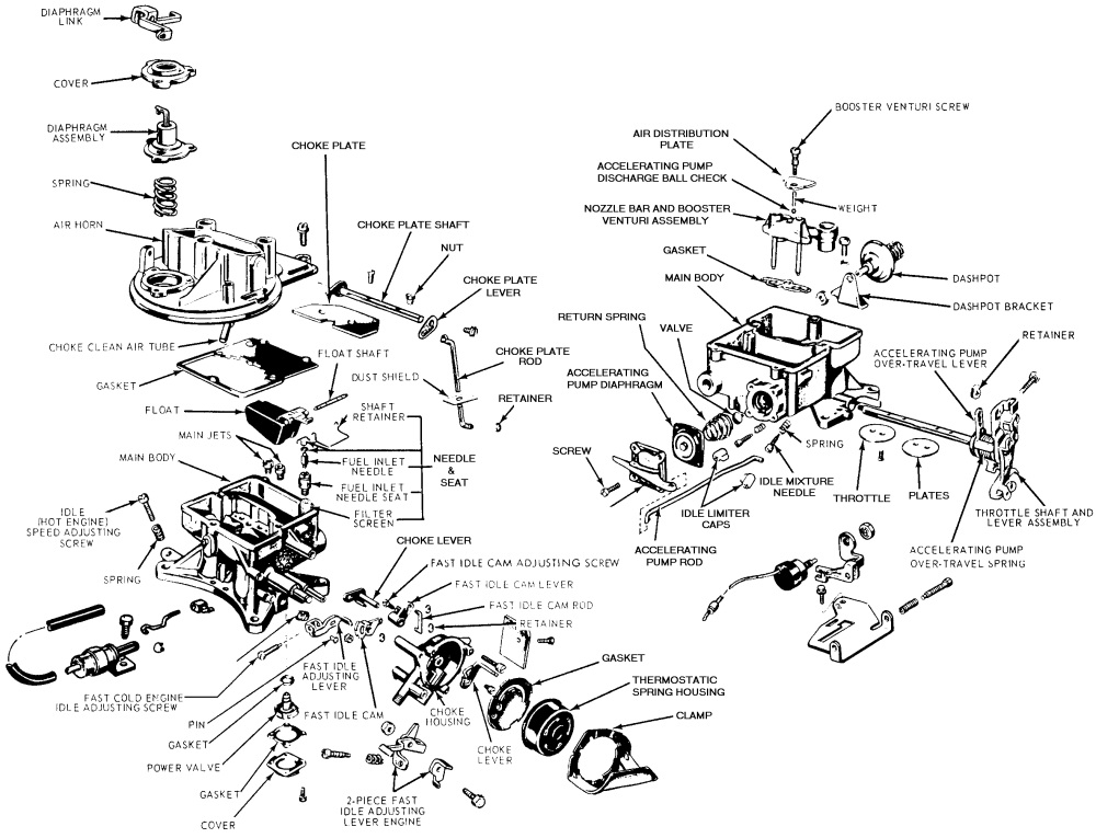

Re: 67er Cabrio Fensterheber hinten wie ausbauen?
Lupe raus!
marcod64
Beiträge: 4063
Fuhrpark: Ford Mustang 64 1/2
Passat R36
Seat Toledo VR5,
Honda Hornet
Beitrag von marcod64 »
Hajo hast du kein Manual für den Vergaer.?
Sieht nicht mehr so frisch aus.
Aber Heiner hat das passende gepostet. Heißt Ball check. Also es ist ein Check Ball.
Beitrag von Dutton »
erst mal danke für die Tipps.
Aber jetzt habe ich mir anscheinend ein echtes Vergaserproblem eingehandelt, und das Schlimmste ist: Ich weiß nicht ansatzweise, warum ...
An meinem Auto ist wohl ein Autolite 2100 verbaut, den ich an sich für recht simpel halte. Ich habe mich - da ich einschlägige (negative) Erfahrungen mit Eingriffen in funktionierende Gemischfabriken habe - beim Ausbau und bei der Zerlegung bewusst zurückgehalten und nur das Nötigste auseinander genommen.
Aber: Hätte ich vorher mal das Reparatur-Handbuch (ja, ich habe sowas) durchgelesen, wäre ich wenigstens vorgewarnt gewesen, dass es da eine „Kugel“ und ein „Gewicht“ gibt, die man unter „Wenden des Vergasers in die Handfläche auskippen“ soll. Das habe ich natürlich nicht gemacht mit dem Effekt, dass ich irgendwann bemerkte, wie etwas in meine Dieselwanne platschte. Meine Nachforschungen brachten erst eine, heute dann eine zweite Stahlkugel mit einem Durchmesser von rund 3 mm zutage. Aber leider kein „Gewicht“ ...
Ich habe mich dann dafür entschieden, beim Zusammenbau des Vergasers die eine Kugel in das Loch, in das der Düsenstock eingeschraubt wird, zu versenken (allerdings ohne „Gewicht“), die zweite in ein Schraubloch oben auf der Beschleunigerpumpe.
Ergebnis: Jetzt läuft der Mustang überhaupt nicht mehr; hört sich im Leerlauf an wie ein Sack Nüsse!
Ich habe dann als Erstes geprüft, ob ich die Zündkabel richtig aufgesteckt habe, denn der Motor läuft extrem unrund, so dass man durchaus an so eine Nachlässigkeit denken könnte. War aber nichts ...
Dann habe ich den Benzinschlauch abgeklemmt und Sprit aus einem an der offenen Motorhaube aufgehängten Kanister zugegeben. Keine Verbesserung; die Benzinzufuhr ist offenbar in Ordnung ...
Jetzt überlege ich noch, ob’s an defekten Zündkabeln liegen könnte, denn beim Abziehen sind mir bei zwei Kabeln die Halterungen, die auf die Kerzenspitzen aufgesteckt werden, abgerissen, und ich habe sie anschließend einfach wieder mit der Zange festgeklemmt. Müsste jetzt eigentlich die Kerzen rausschrauben und prüfen, welche nass sind, aber dazu habe ich momentan keine Lust.
Was ist da falsch gelaufen?
Nach dem Herausdrehen der beiden Gemischschrauben um jeweils 4 Umdrehungen habe ich einerseits den Eindruck, dass der Vergaser (den Auspuffgasen nach zu urteilen) viel zu fett steht; andererseits könnte er auch wieder zu mager eingestellt sein, denn sofort nach dem Starten läuft der Motor einigermaßen rund, um sich dann nach ca. 1 Minute vehement zu schütteln.
Der Schwimmerstand dürfte korrekt sein (ca. 15 - 20 mm unter der Kante der Schwimmerkammer), und wenn man den Vergaser ohne Deckel laufen lässt, sieht man, dass auch das Schwimmernadelventil anstandslos funktioniert (Vergaser läuft nicht über).
Was also ist da los?
Vielleicht probiere ich jetzt einfach mal zu Testzwecken einen Quadrajet aus meiner Corvette aus. Wenn das auch nichts bringt:
In solchen Situationen neige ich dazu, mir einfach einen funktionierenden Gebrauchtvergaser zu kaufen, aber das hiesige Angebot ist anscheinend sehr spärlich, und die Versandkosten aus den USA sind recht hoch.
Hat vielleicht jemand noch so ein Teil rumliegen, das er mir überlassen kann? Bin für jede PN dankbar!
vom frustrierten (weil das Auto vor der Vergaser-Demontage gut gelaufen ist)
Hajo :( :? :evil:
"Wer durch die Eifel will, muss verteufelt gut fahren ..."
