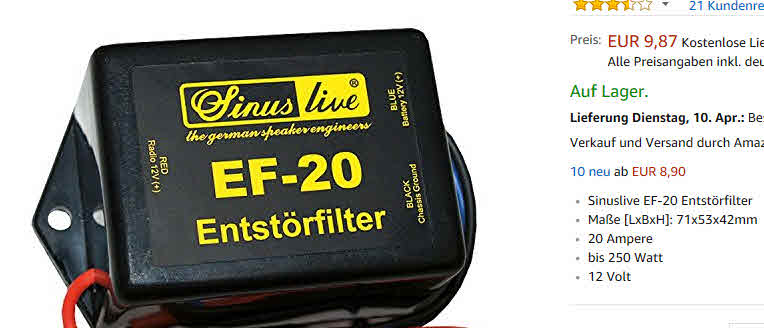

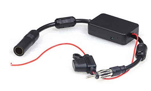

Hallo Heiner,
Zündkabel mit Ohmmeter durchgemessen (laut Michael in einem anderen Thread sollen der Widerstand zwischen 1000-5000 Ohm sein)
Gemessen haben meine alle so um die 800-1000 Ohm.
Vielleicht macht ja so etwas Sinn?
Und/Oder so etwas ?
Gruß Markus

Am Spannungsregler hängt ein Kondensator mit ca. 0,5 Farad Kapazität. Dieser soll das Knacken der Regelung unterdrücken.
Wenn du einen VR166 Regler einbaust brauchst du diesen nicht mehr.
defekte Limas machen auch gern Krawall, genauso wie Zündkabel. Mit dem Multimeter messen ist nicht sicher.
Re: Schlechter Radioempfang mit laufendem Motor
0,5 Farad??? Mikrofarad wohl eher!?
