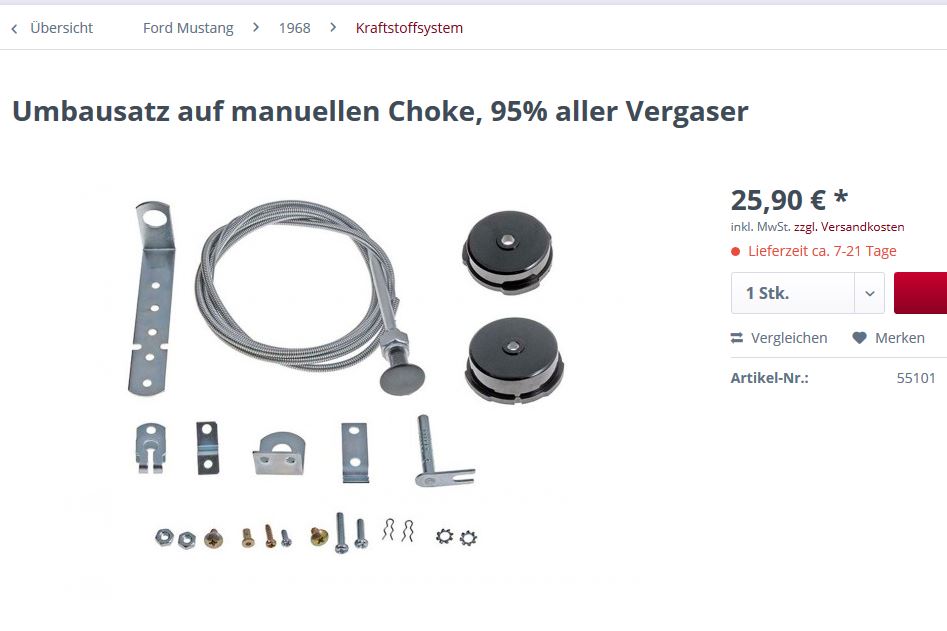

Sowas z.B.
Grüße,
Jörg
Umbau Choke.JPG (55.39 KiB) 334 mal betrachtet

Danke für die Info.
Nur was meint ihr zu der Choke Klappe das sie nicht weiter aufgeht wie ca. 11 Uhr?
