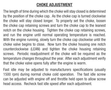

Hallo Uwe,
wenn ich deine Frage richtig verstehe, dann hilft die vielleicht das hier aus dem Edelbrock manual:
Gruß, Daniel
