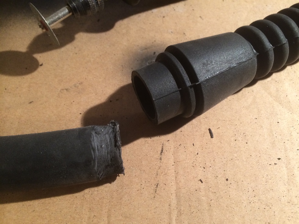

Also ich hab das so Gelöst da mir der dicke Schlauch nicht gefallen hat im wen der im Innenraum zu sehen ist. Was nun richtig wäre weiss ich nicht.
Für mich war es so am schönsten.
Gruss Remo

Hier nochmals mit Bildern

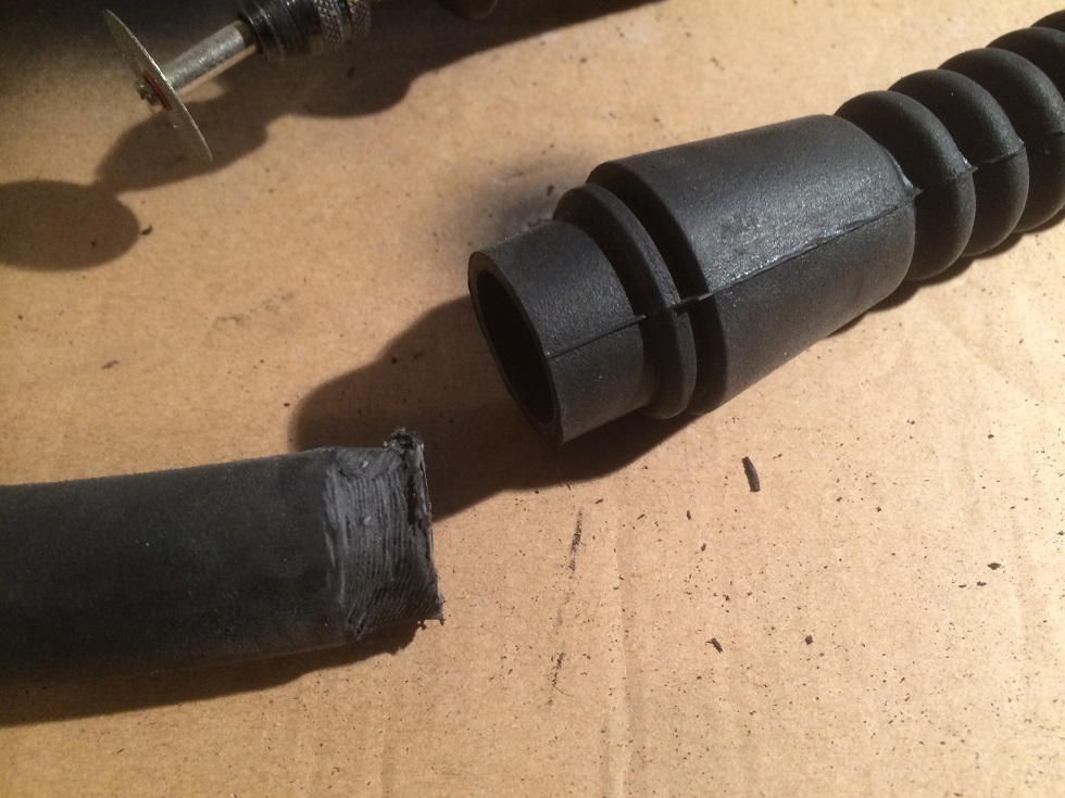

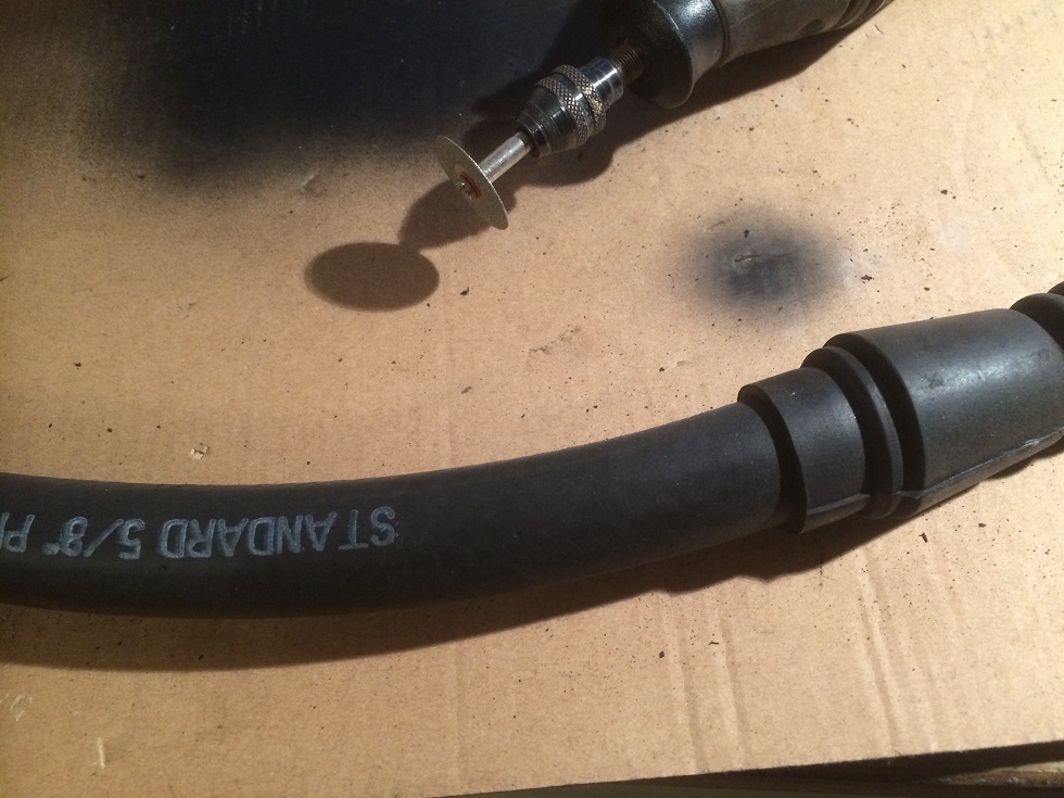

das Problem ist wie folgt, dass der Außendurchmesser des Heizungskastenabflusses genau den identischen Innendurchmesser des Schlauches hat. Habe mit Resten im Keller bisschen rum probiert und am Ende einen Heizungsschlauch (2-3 Außenwand haben ja ja die Dinger) so lange mit dem Dremel bearbeitet, bis dieser mit etwas druck rein passt.

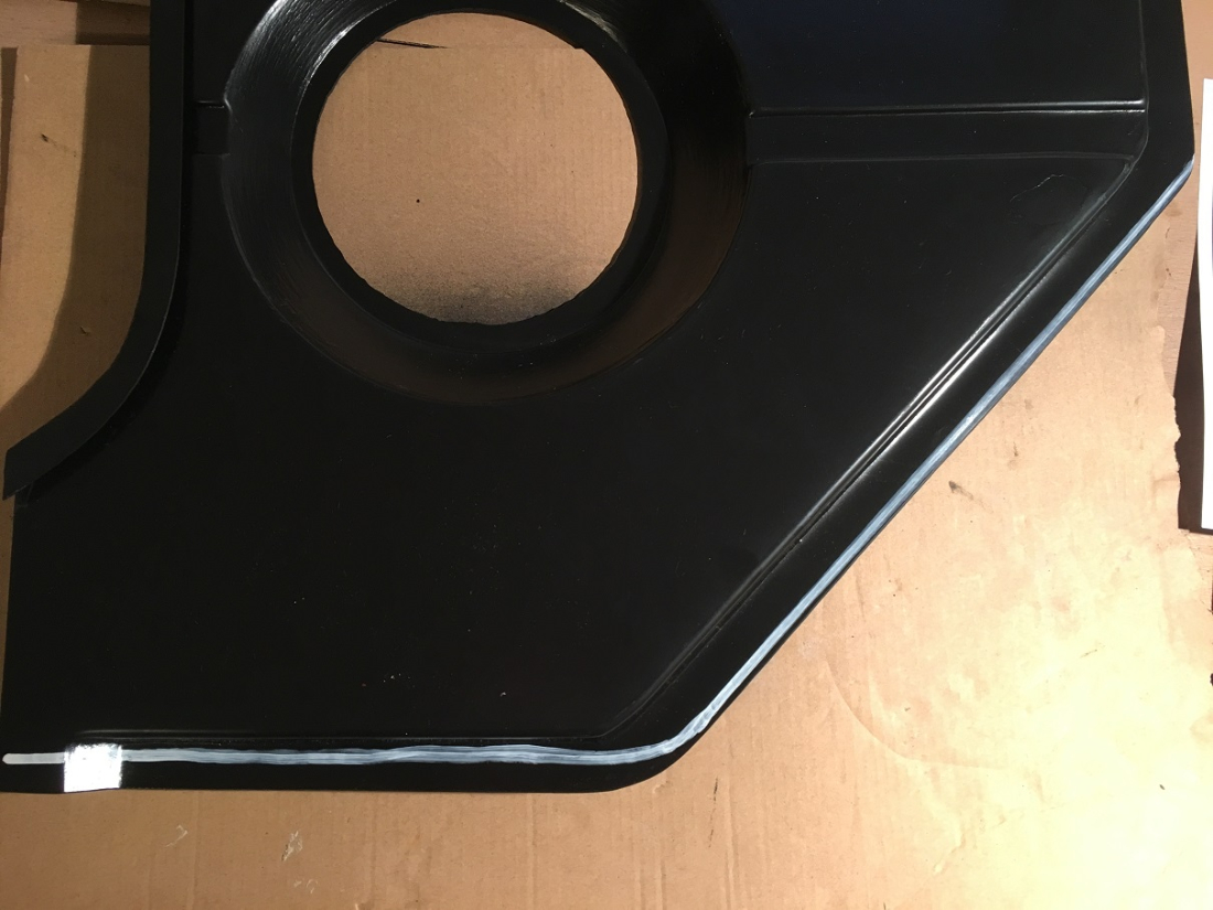

kleines update.
Alle Rear Panels habe ich nochmals ausgebaut und liegen wieder beim Lackierer um die Farbunterschiede zwischen den Teilen auszugleichen. Nervt :!: Blöde Idee mit matten Klarlack zu arbeiten. Nie wieder. Je nach dicke des Klarlacks ist es matter oder glänzender.
Mittlerweile ist eine Bestellung aus den Staaten eingetroffen. Unter anderen Kick Panels inkl. Speaker.
Panels passt erstmal gar nicht rein, muss ich wohl einiges wegnehmen
zu groß.JPG (536.91 KiB) 1850 mal betrachtet

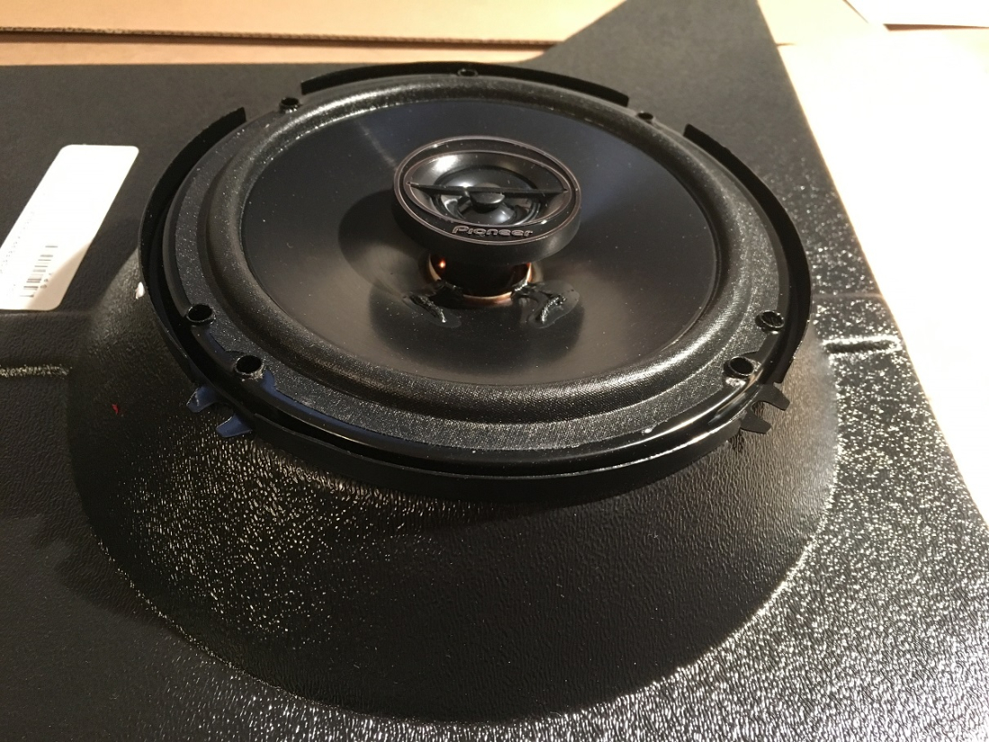

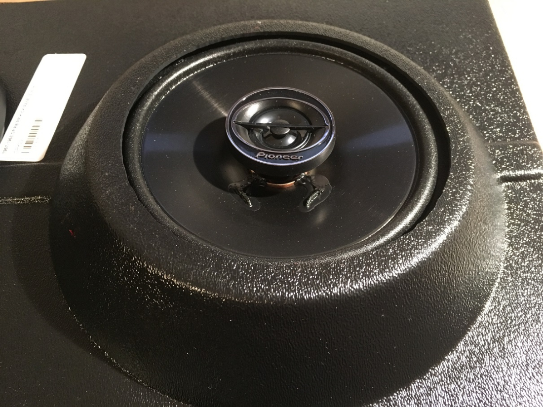

Wie habt ihr die Boxen eingesetzt:
Von Außen oder Innen?
Innen:
kick innen.JPG (795.43 KiB) 1850 mal betrachtet

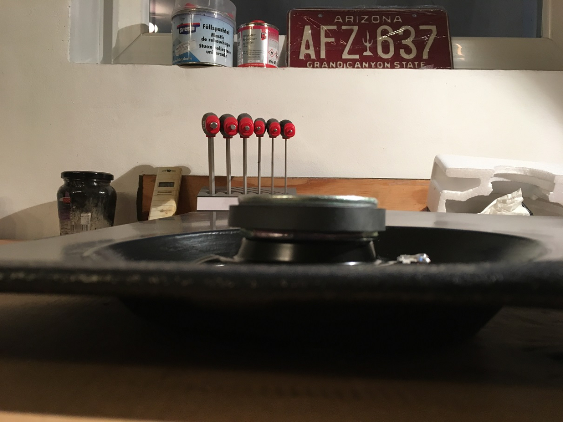

Ragt aber dann zu weit nach hinten raus:
kick innen 2.JPG (544.3 KiB) 1850 mal betrachtet
Von Außen - dann eher bündig mit der Rückwand, sieht aber vom Übergang her nicht schön aus.
kick außen.JPG (794.1 KiB) 1850 mal betrachtet

phudecek
Beiträge: 2883
Fuhrpark: Trek 720
Re: Winterprojekt: Innenraum entrosten und konservieren
Beitrag von phudecek »
Von innen sieht es doch gut aus. Wenn es etwas im Minus ist, dann kannst du ja noch von innen diesen Stoff aus mit dem Lausprecherbadeckungen beklebt werden einkleben. Dann ist er auch etwas geschützt vor Dreck und mechanischer Beschädigung.

Hi Frank,
die Lautsprecher werden von außen drauf gesetzt, sonst kann das nach hinten mit dem Platz für den Magneten zu knapp werden und die Montage der Abdeckgitter funktioniert nicht mehr.
Erwarte aber von den Pioneer Speakern keine Wunder, taugen nicht viel.
Habe Kenwoods in 130mm Durchmesser aus dem Media Markt eingebaut, funktionieren ganz passabel, nur die Höhen gehen im Fussraum total unter, Abhilfe brachte hier ein Satz separate Hochtöner unter dem Gitter des Dashspeakers.
Die strahlen an die Windschutzscheibe und von da direkt auf Ohrhöhe. ;)

Aussen würde ich die keinesfalls drauf machen.
Es gibt auch Speaker mit sehr flacher Bauweise, falls deine zu tief sind. Die sollten auf jeden Fall da rein passen.
Gruß Björn

Hier kannst du erkennen, wie der Lautsprecher bei mir montiert ist.
Eine Montage von innen ist bei den Kickpanels aus Platzmangel nicht möglich.
