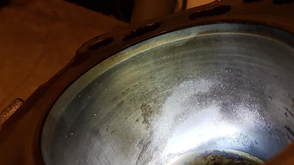

ich habe jetzt die Kurbelwelle des Motors mit der Micrometerschraube vermessen. Die Lagerstellen der Haupt- und Pleullager sind noch in Toleranz. Ich denke pollieren und neue Lagerschalen würde ausreichen.
Ich habe mal ein Bild vom einem Zylinder mit angehängt.
6 Zylinder.jpg (88.96 KiB) 659 mal betrachtet
Man kann oben am Zylinder eine Kante fühlen. Wenn ich mit dem Messchieber messe ist die obere Kante im Zylinder genau 4"

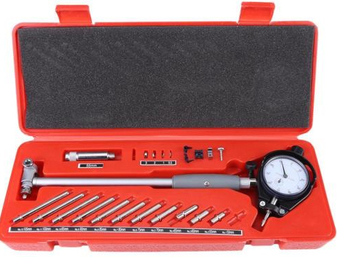

Darunter kann ich leider mit dem Messchieber nicht vernünftig messen. Dafür müsste ich mir so eine Messuhr kaufen:

Oder sagt Ihr aus Erfahrung dass sich messen nicht lohnt wenn so eine Kante im Zylinder ist?

Ich hatte mir so ein Innenmessgerät gekauft um meinen
Zylinder zu messen.
Über Kreuz und auf 3 verschiedenen Ebenen, um sicher zu sein, das die Laufbahnen noch rund und masshaltig sind, doch... ich finde das man da tun sollte, unabhängig davon wie deine Laufbahnen aussehen.
Oder halt zum Motorenbauer bringen, der erledigt das auch.

Hi Markus,
was hast Du denn mit dem Motor vor?
Für mich sieht der Verschleiß an der oberen Kante - noch tragbar aus.
Messe es doch einfach! - Die Ford Vorgabe lautet: Maximaler Unterschied zw. unten und oben 0.007".
Für einen Rennmotor würde ich unter 0.005" tendieren, bei einem reinem Straßenmotor, der nicht über 5500 gedreht wird, würde ich auch .010" hinnehmen.

Nachtrag:
Dir ist schon bewusst, dass Motorenbauer, vom Bohren leben - Ein Schelm, wer was böses denkt!

Genau Michael,
deswegen besorge ich mir mal eine Messuhr ;) ...auch mit den geprüften Messschieber aus meiner Firma kann ich das nicht genau messen.
Vielleicht ist es ja mit reinigen, durchhonen, neue Kurbelwellen- und Nockenwellenlagern und neuer Nockenwelle mit Lifter getan.
Danke Gruß Markus

Hi Markus,
ja, und da reicht selbst so eine billige, weil Du ja keine absoluten Werte, sondern nur die Differenz messen musst. ;)
