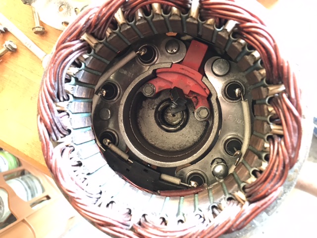

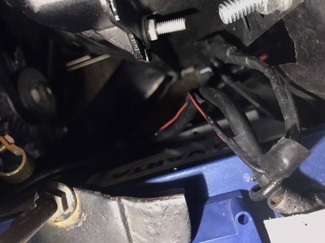

Hi zusammen,
anbei ein paar Bilder vom Anschluss...mir ist grad kein Fehler bewusst.
Zur Reparatur:
Ich hab die Diodenplatte aus Martins LiMa ausgelötet, am STA-Anschluss den Bolzen rausgezogen und dasselbe gerade umgekehrt bei mir wieder eingebaut. Vorher einige Kontakte noch vom Oxid befreit (Feines Schleifpapier und Kontaktspray).
Eine Kohle mit Isolierung zum Gehäuse an den Field- Anschluss, die Andere mit der Halterung der Kohlen ins Gehäuse geschraubt.
Alles Kontaktisolierungen von Innen angebracht, Diodenplatte mit Windungen wieder am Gehäusdeckel befestigt. Die Kohlen richtig herum in die Federn gedrückt und von unten einen kleinen Draht eingeführt, um die Kohlen zu halten. Daraufhin den Rest der LiMa aufgesetzt, den Haltestift herausgezogen und die LiMa auf ruhigen Lauf getestet. (Nur durch händisches Drehen) Daraufhin Gehäuse verschraubt und das Ganze wieder eingebaut.
Die dicke Leitung vom Minus-Pol der Batterie zum Motor blieb unverändert seit Ausbau der LiMa und hat vorher immer funktioniert. Ich glaube nicht, dass der Anlasser seinen Kreis darüber geschlossen hat.
GRD-Leitung der LiMa geht an die Karosserie. 2,5mm2.
In meinen Augen kann es nur ein grober Kurzschluss gewesen sein, Anlasser hat sich zwar gedreht, allerdings nur sehr schwer...Masse-Leitung geschmolzen. Warum es dann ausgerechnet die Leitung getroffen hat, kann ich mir nur daher erklären, dass der Kurze in der LiMa ist. Die dicke Masseleitung war sicher auch warm, aber noch nicht im Schmelzprozess.

Beitrag von FMO67 »
Anbei... :)
Viele Grüße vom Marc ;)

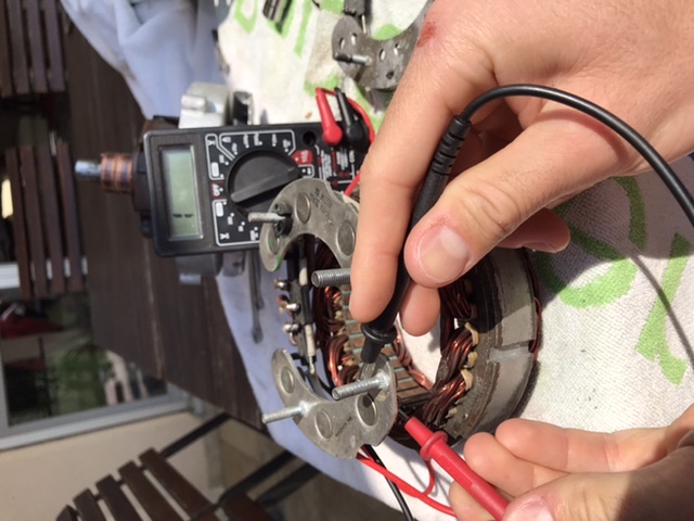

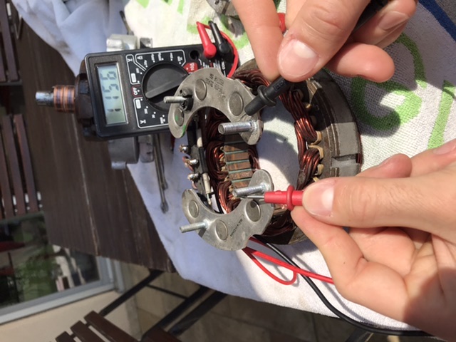

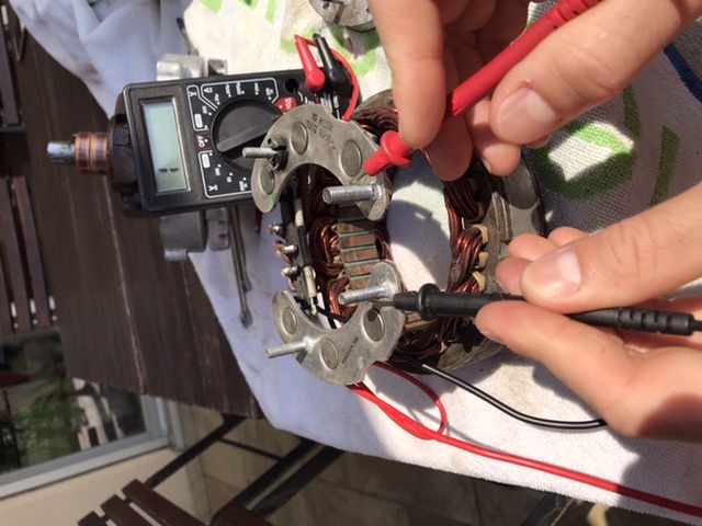

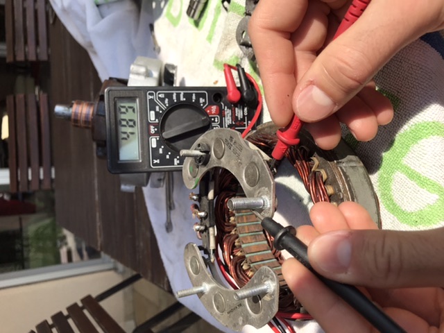

FMO67
Beiträge: 232
Registriert: Mo 18. Feb 2019, 16:08
Fuhrpark: 1967 Ford Mustang Hardtop Coupé, 289cui 2V
Re: Lima defekt
Beitrag von FMO67 »
Anbei...

Beitrag von FMO67 »
Habe natürlich alle Dioden getestet, aber nur ein Bild geschossen beim Test der Vordersten.
Der STA-Anschluss ist komplett isoliert zum Gehäuse. Das hab ich auch vor Ausbau der LiMa nochmal gemessen.
Aktuell weis ich nicht, wo der Fehler noch liegen könnte.... :cry: ;)

AJ-C289
Beiträge: 1680
VIN: 5F07C654771
65A J D5 06Q 36 F 6
Re: Lima defekt
Beitrag von AJ-C289 »
Hallo Marc,
die Messwerte sehen alle OK aus. Die Dioden sperren in die richtige Richtung, so dass es darüber keinen zu hohen Strom gegen Masse geben kann.
Nur aus interesse, was ist übrigens der Unterschied zwischen dem letzten und vorletzten Bild?
Somit gehen mir langsam die guten Ideen aus. Also hier noch einige eher unwahrscheinliche Fehlermöglichkeiten.
* das Massekabel hatte einfach einen Fehler (Kabelbruch) oder zu geringen Querschnitt, so dass es die normale Leistung der LiMa nicht unterstützen konnte.
* Masseschluss zwischen einer der Statorwicklungen und dem Gehäuse der LiMa.
* Problem mit dem Regler (nicht sehr wahrscheinlich)... Aber vllt. mal den Regler abklemmen, FLD kurzzeitig mit BAT verbinden und beobachten was passiert -> Ladespannung, Massekabel, etc.
Beim nächsten Anschluss der LiMa, bei jedem Kabel was verbunden wird die Spannung an der Batterie überwachen. Da sollte es keine Änderung geben, falls doch wäre das ein Hinweis.
VG
