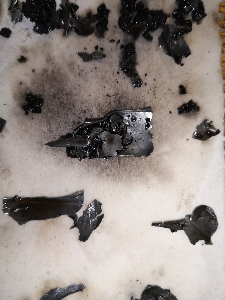

Ne nach dem Ölwechsel hatte ich einen super Öldruck, die Anzeige lag da immer bei 3/4.
Der niedrige Öldruck ist mir erst jetzt aufgefallen.
Habe heute die Ölwanne runtergenommen und da ist mir die Kette aufgefallen, dass man die ziemlich weit hin und her bewegen kann.
Ich denke das die Verschlissen ist, und in der Ölwanne wahren auch größere Späne drin wo könnten die denn herkommen?
Ich befürchte, dass ich da einen Lagerschaden habe.

Kann auf dem Bild nicht viel erkennen. Die Späne mal bitte auf einem Küchenpapier ausbreiten.

Ja das sieht aus wie ein Nockenwellenlager.
Leg die Brocken mal nebeneinander und mach ein Foto wenn sie sauber sind.

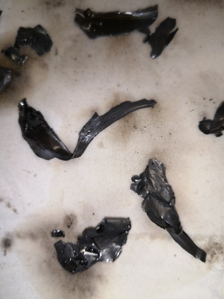

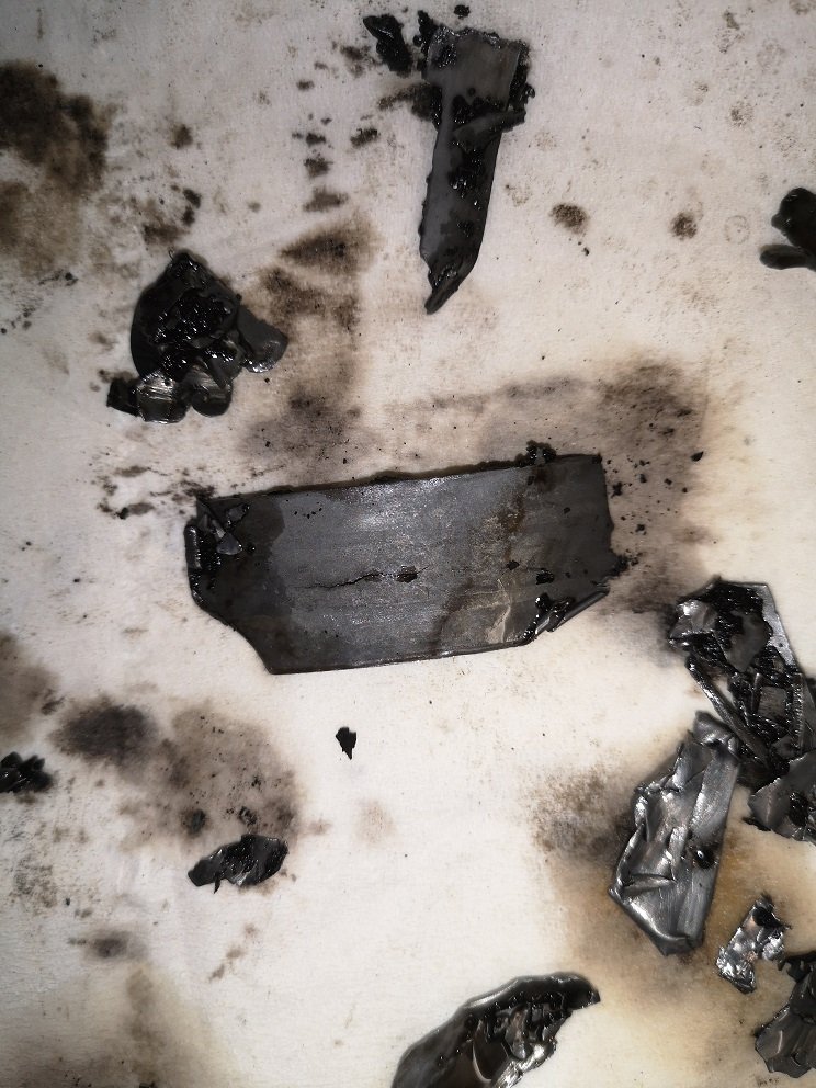

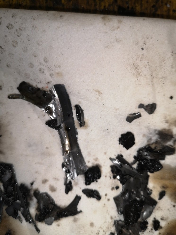

So hab jetzt ein parr bilder gemacht

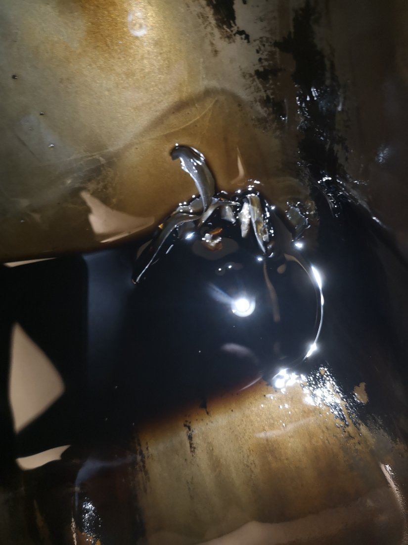

Ich würde erstmal eine Bestandsaufnahme machen. Motor ausbauen, Kurbeltrieb und Ventiltrieb kontrollieren. Das sieht nach einem deutlich erkennbaren Schaden aus.... :(
Evtl. kannst Du ja auch schon etwas von unten sehen.....

Bei den Teilen, hilft nur eine komplette Schadensbegutachtung, also komplett zerlegen, reinigen, alle Lager prüfen, Ölkanäle reinigen, Ölsieb prüfen. usw.
