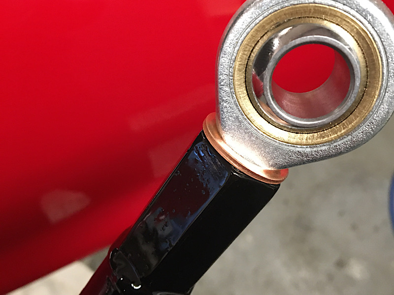

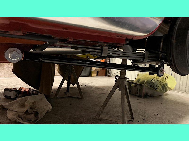

kiri67
Beiträge: 1317
Re: Wheel Hopping
Beitrag von kiri67 »
stang-fan69 hat geschrieben:
kiri67 hat geschrieben: Kann gerne später Bilder posten und berichten.
Das wär spitze, ich hab momentan die Dinger einfach "out of the box" eingeschweisst, hab aber nicht ganz vermeiden können, dass die rechte Stebe etwas Vorspannung hat, das würde ich gerne ändern (natürlich beide Seiten umbauen)
Hi Andi,
Ist vollbracht.
Hinten sind die Gummilager noch drin, vorne das Gelenk.
Ohne Vorspannung montiert mit Last auf der Achse.
Getestet wird nächstes Jahr wieder.
Gruß Kiri
stang-fan69
Beiträge: 3144
92 Mustang GT 5.0 Convertible
72 Ford Fairmont XY GT 351C
Re: Wheel Hopping
Beitrag von stang-fan69 »
Sehr schön !
Du hast jetzt ein 6-kant gewindestück aufgeschweisst?
Viele Grüsse
Andi
kiri67
Beiträge: 1317
Re: Wheel Hopping
stang-fan69 hat geschrieben:Sehr schön !
M16 Langmutter
