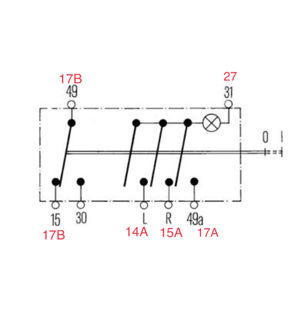

Re: American Autowire und Hella Warnblinkschalter
So in Kombi mit AAW?
17B ist der Bremslichtschalter
17A auch
27 Feed
14A Blinker vorne links
15A Blinke vorne rechts
17A auch
27 Feed
- B7452C8D-6674-4007-A997-AFCA2828A2C0.jpeg (153.11 KiB) 600 mal betrachtet

Bin etwas verwirrt! Wo werden die hintere Blinkleuchten angeschlossen?
