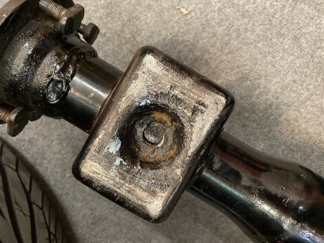

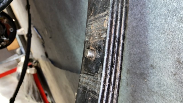

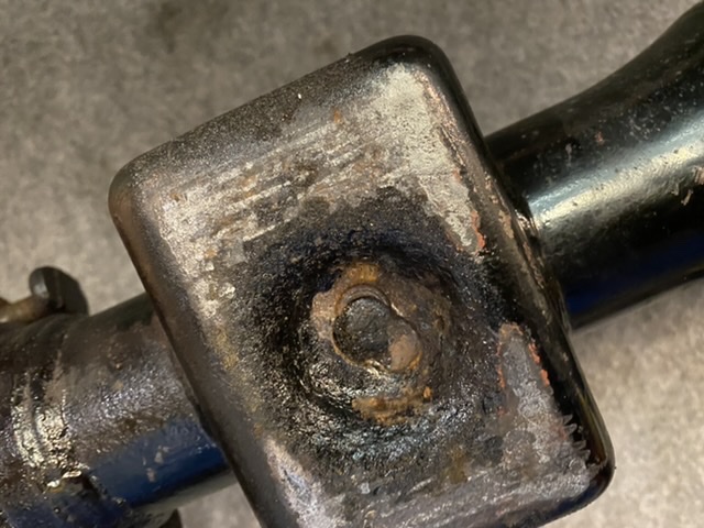

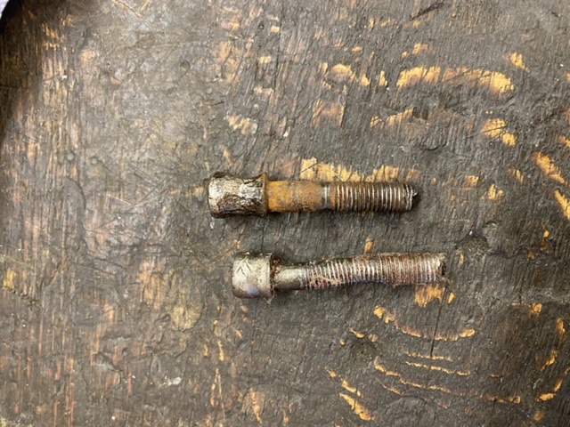

Ich habe wieder was gefunden!!
Die bolzen die die blattfedern zusammenhalten sind zu lang!!
Ob das nun das Problem löst ist noch fraglich. Wenn das nicht 100 plan auf den blattfedern aufliegt könnte das auch die Vibrationen auslösen oder nicht???

Re: bad vibrations!!
So wie der untere Bolzen aussieht, hat der sich doch auch zwischen den Federlagen gut bewegt!
Und die Achse ist an der Aufnahme ja auch krass ausgeschlagen...
Hast mal die Höhe gemessen und geschaut, ob das Achsrohr wirklich auf dem Bolzen anliegt?
Hallo Abudi,
Wenn ich mir die Bilder der Blattfederaufnahme an der HA anschaue, da hat der Blattfederbolzen schon länger schlecht gesessen und die Führung ist nicht mehr schön.
Würde da auch eventuell mit Stabiler Unterlegscheibe eine neue Aufnahme aufschweissen damit der Bolzen später Perfekt sitzt!
