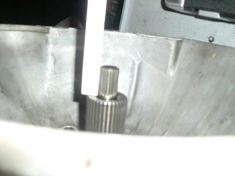

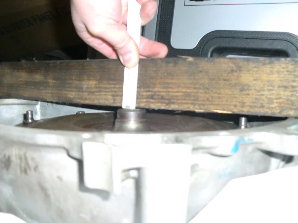

habe meinen Wandler mal rausgenommen und nur 2 mal einrasten lassen, dann habe ich den gleichen Abstand wie Du es auf Deinem Bild hast, Du bist nicht richtig in der Ölpumpe, habe Dir 2 Bilder gemacht, einmal mit Wandler richtig drinn, dann hast Du ca. 5mm den Wandler nach Innen zur Getriebeflucht verbaut, und einmal ein Bild der Welle, diese steht 30mm aus der Getriebeeingangswelle raus.
Dein Problem liegt bestimmt an der Ölpumpe, entweder schon defekt, durch falschen Einbau beim Getriebeanflanschen, oder ein Grad, so das der Wandler nicht richtig in das Ölpumpenrad eingreift.
MfG
Thomas
MfG
Thomas
