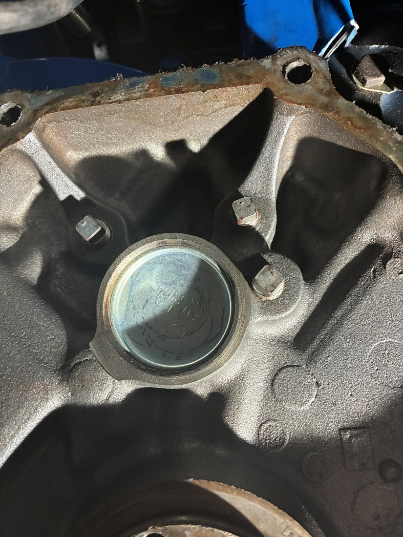

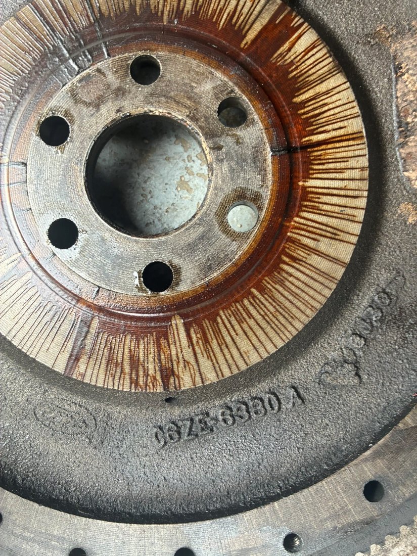

So es geht weiter - Getriebe ist raus, Glocke ab (die oberen 5/8 Bolzen der Glocke sind ein Gefummel :roll: )
Kupplung demontiert - Reibscheibe und Druckplatte sehen top aus.
Ausrücklager läuft wie ein Sack Nüsse obwohl es erst 4 Jahre alt ist. Das muss neu. Falls eine was liegen hat bitte melden.

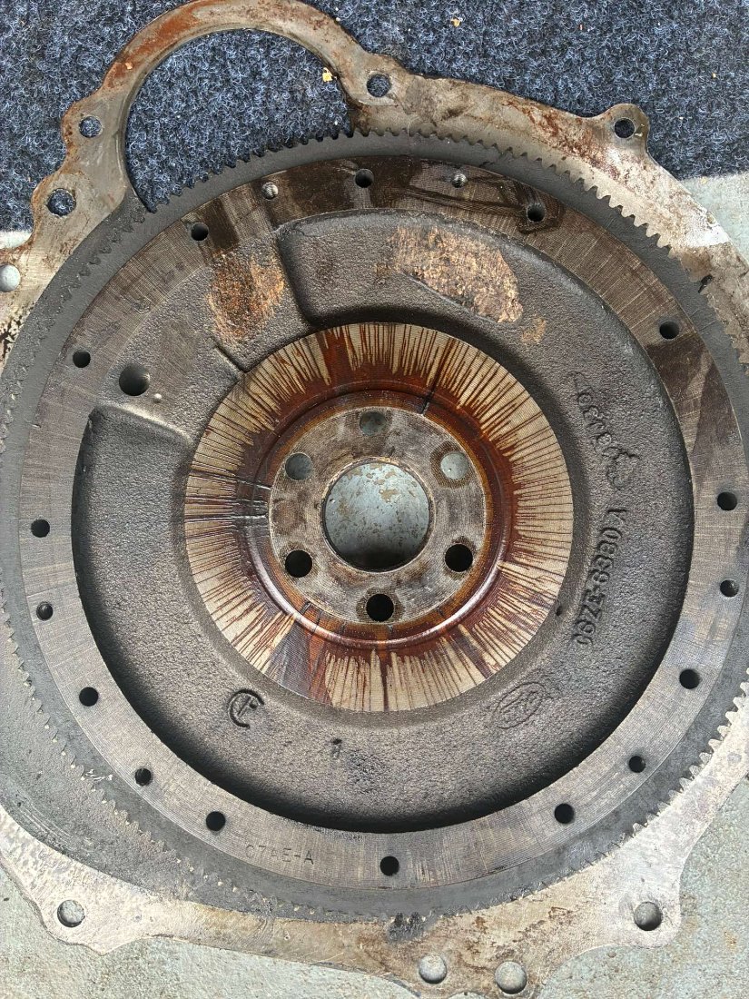

Die Schwungscheibe ist erfreulicher Weise noch die originale von Ford - das bedeutet ich werde sie auf jeden Fall planen lassen.
Der Starterkranz ist auch noch in gutem Zutand.
Aber Die Bolzen vom Flywheel waren auf keinen Fall abgedichtet!!! Die sind komplett Öl durchtränkt. Man sieht auf den Bildern auch schon das Öl runtersabbern an den Bohrungen an der KW.
Und auf der Rückseite der Schwungscheibe sieht man es extrem.
Das werde ich beim Zusammenbau definitv anders machen...entweder Loctite Gewindedicht oder Permatex PTFE Sealer - was meint Ihr?
Beste Grüße David

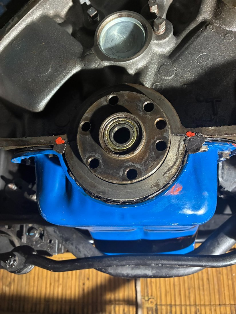

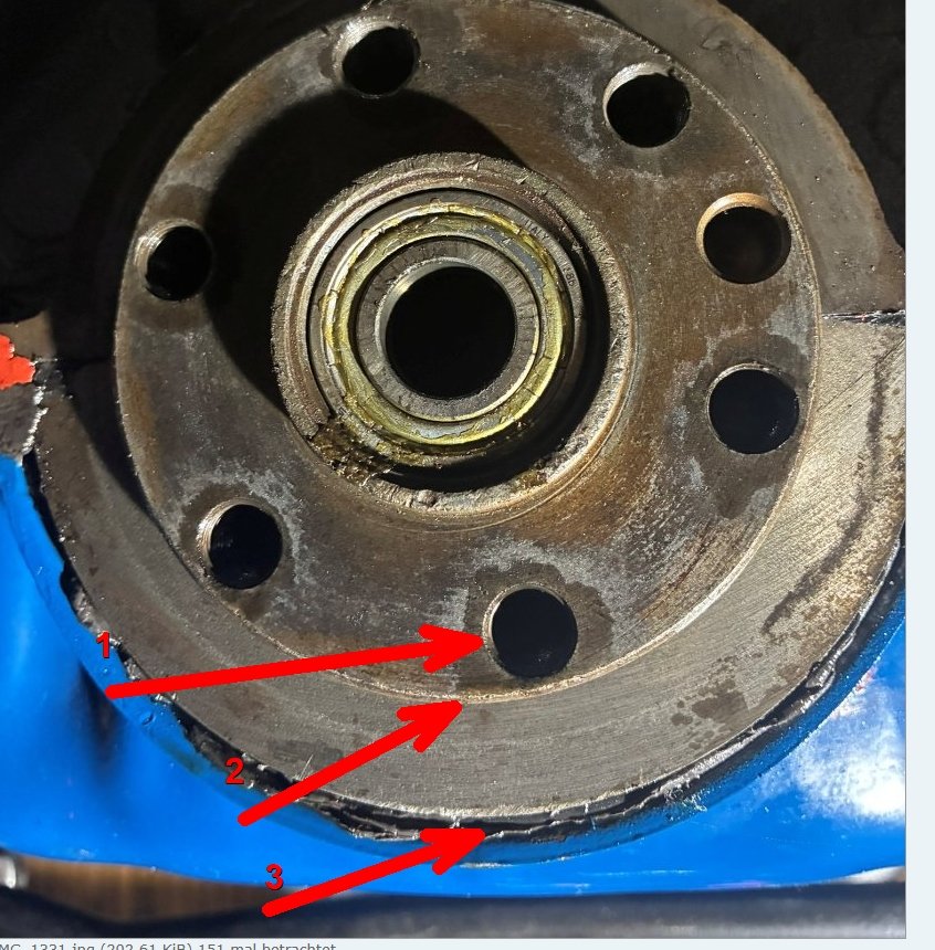

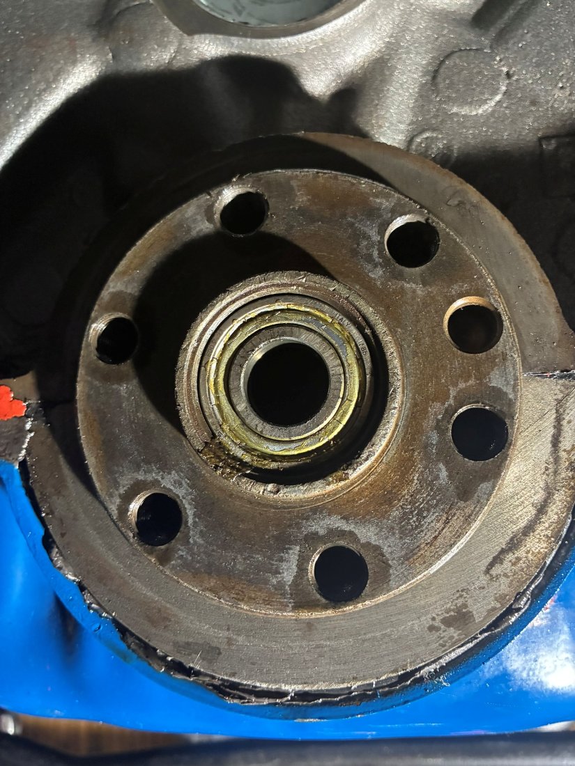

So dann kommen wir noch zur "Dichtheit" des Motors.
Erfreulich - Cam-Plug, Ventildeckel und Ansaugspinne hinten kann ich nun ausschließen...
Tja Wanne war feucht (kann aber auch nur ne Ansammlung sein). In der Ritze vom Simmerring war auch was.
Tja jetzt ist guter Rat teuer - waren es nur die Schrauben vom Flywheel oder zusätzlich der Simmerring.
Keine Ahnung - auf jeden Fall habe ich es beim lezten Mal zu gut mit dem RTV ab der Wanne gemeint :shock: .
Jetzt muss ich überlegen ob ich die Zeit bis das Flywheel geplant ist nutze um doch den Simmering und die Wanne nochmal anzugehen. So gut komme ich nicht mehr ran
Beste Grüße David

Alternator hat geschrieben: ↑Di 28. Okt 2025, 13:59 Aber Die Bolzen vom Flywheel waren auf keinen Fall abgedichtet!!! Die sind komplett Öl durchtränkt. Man sieht auf den Bildern auch schon das Öl runtersabbern an den Bohrungen an der KW.
Das auf der Rückseite vom Schwungrad sieht mir aber eher angetrocknet aus und der äußere Rand ist ja trocken.
Auf dem Bild eine Seite weiter vorne, läuft es ja hinter der Ölwanne richtig am Abdeckblech des Schwungrades runter.
Da hätte ich am Schwungrad mehr Suppe erwartet :roll:

Hast Du öl gesehen, nachdem Du das Getriebe/ Flywheel demontiert hast? Auf dem Bild kann ich nichts erkennen. Ich hätte erwartet, dass Du in dem Zustand eine Undichtigkeit erkennen kannst.
Wenn Du schon so weit bist und die Zugänglichkeit gerade gegeben ist, würde ich nochmal "von vorne anfangen" und mit den Informationen, die Du bis hierhin bekommen hast arbeiten.

Ich habe direkt nach dem demontieren des Flywheels an 3 stellen Öl gesehen
1. um die Bohrungen der KW (und an den Flywheel-SChrauben)
2. Im Spalt wo der Siri sitzt
3. an der Dichtung der Wanne (Frage: macht Ihr da kein RTV hin???)

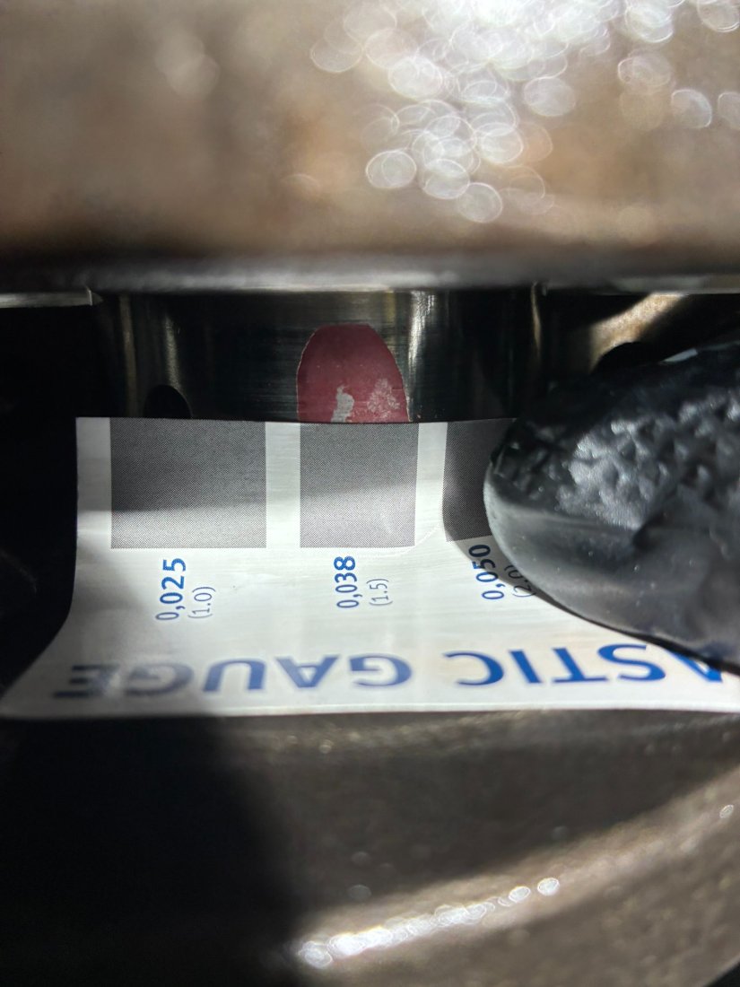

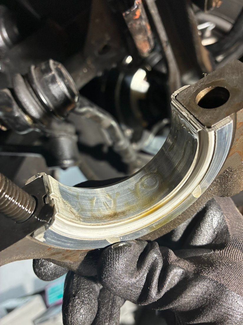

Ja was man alles so zu Tage fördert. Nachdem Wanne ab ist, Getriebe und Schwungscheibe auch, habe ich alles mal genauer inspiziert.
Die einzelnen Lagerschalen sehen nicht mehr perfekt aus, vor allem das #3 hat doch deutliche Abnutzungserscheinungen. Öldruck war bisher mit 20W50 noch bei 57psi (analoge Uhr).
Und nun zum Unerfreulichen...

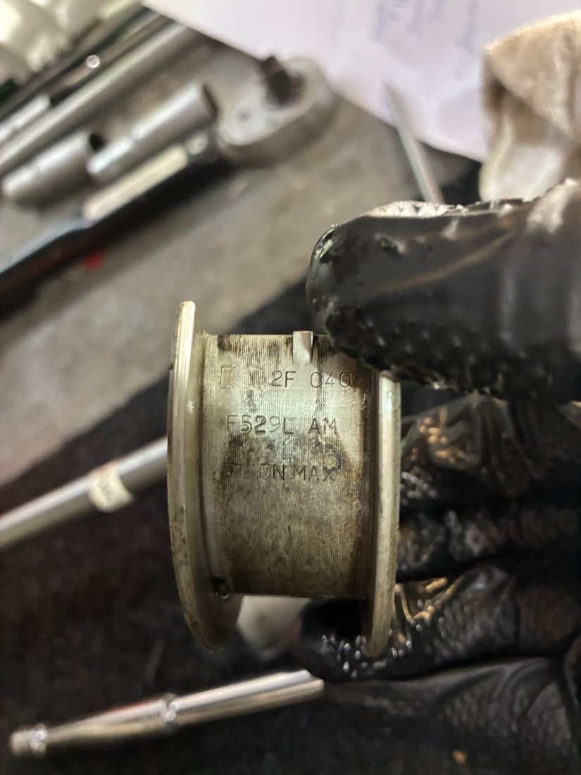

Axialspiel Kurbelwelle .017 inch / 0,40mm also weit über spec...
Thrust bearing ausgebaut - > Welle ist schon 040 Untermaß und die Anlaufflächen entweder verschlissen, verschliffen oder sonstwas. :?
Zumindest steht auf den King Lagerschalen "FL ON MAX" was heißt, dass die Beläge auf den Anlaufflächen schon etwas dicker sind.
Das Lagerspiel habe ich auch abgeprüft und das ist im akzeptablen Bereich.
Ich habe einen Satz 040 Untermaß Lagerschalen hier, allerdings nicht mit verdickten Anlaufflächen am #3 Lager.
Tja shit...der Motor hat wohl die große Überholung vor sich bzw. ich muss ihn ersetzen. Wenn die KW schon 040 Untermaß hat, dann sind die Zylinder vermutlich (hoffentlich) 030 gemacht worden :evil:
Tja jetzt bin ich am überlegen, ob ich zumindestens mal die Breite von Lager #3 messe und die des neuen Lagers - mit viel Glück bringt mir ein Lagertausch etwas weniger Axialspiel. Theoretisch könnte ich die anderen Lager dann auch gleich wechseln um das Leben etwas zu verlängern. Ob sich das lohnt?! keine Ahnung.
