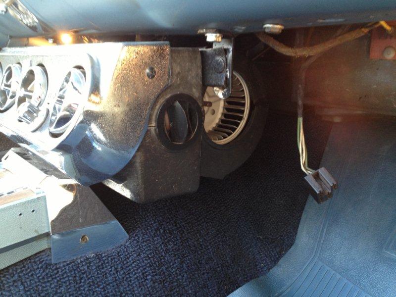

Hallo zusammen.
währen der Fahrt ging plötzlich der Lüfter aus. Radio und Klima funktionieren auch nicht mehr.
Mir ist aufgefallen, dass im Fußraum des Beifahrers ein Stecker unmotiviert herumhängt.
Ist das der Grund für den Ausfall? Wo wird der eingesteckt?
Danke für eure Tipps vorab!
Grüße aus Römerberg
Christian

Würde mal zu erst nach den sicherungen schaun, wenn dort alles in ordnung ist könnte es auch dieser stecker sein (irgendwo dahinter muss er ja reinpassen)Christian67 hat geschrieben:Hallo zusammen.
Grüße aus Römerberg
Christian

Der Stecker ist von der originalen Warnblinkanlage.

ok, offenbar hat dieser Stecker dann keine weitere Bedeutung,
denn die Warnblinkanlage geht noch.
Kleiner Tipp noch für mich: wo finde ich die Sicherung?

beim 67er in Fussraum Fahrerseite oberhalb gaspedal...Christian67 hat geschrieben:ok, offenbar hat dieser Stecker dann keine weitere Bedeutung,

Warnblinker geht noch weil Bosch nachgerüstet.
Schau mal hier da steht alles drin http://www.mustang-inside.de/viewtopic. ... er&start=0

Beim 66er oberhalb des Kickpanels Fahrerseite fast auf der Höhe der Armaturen!
