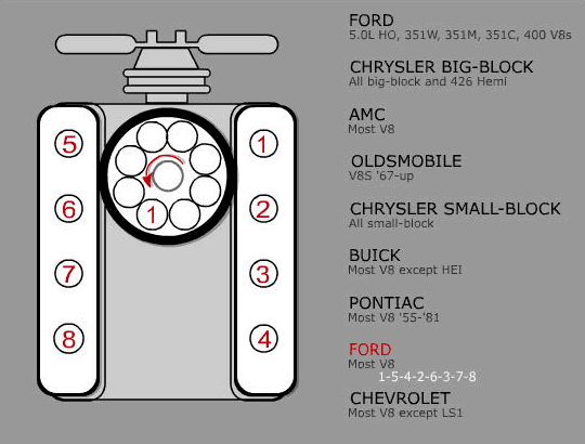

ok, danke erstmal, aber...
jetzt hab ich die die Zündreihenfolge: 1 5 4 2 6 3 7 8. Ich verstehe das so: auf der fahrerseite die erst Zündkerze an der Front ist die 1, weiter in richtung fahrer, also nach hinten gehts bis zur 4, dann direkt auf der rechten Seite ist die 5 und nach vorne wieder kommt dann die 8?
also wenn man am steuer sitzt aund auf den Motor schauen würde:
1 8
2 7
3 6
4 5
Wie schließe ich die am verteiler an? Im Urzeigersinn oder? in welcher Reihenfolge?
Danke und Gruß
tamino

NEIN
der erste Zylinder ist vorne rechts in Fahrtrichtung gesehen
mfG Norbert

sorry so gehts weiter
Kühler
5 1
6 2
7 3
8 4
Getriebe
Verteiler dreht normal gegen Uhrzeiger , mach die Kappe ab und dreh den Motor mit dem Anlasser dann siehst Du es.
mfG Norbert

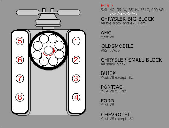

Mal "drüben" für die gemopst!
Heiner...
- firford2.gif (33.07 KiB) 794 mal betrachtet
- firford.gif (32.31 KiB) 794 mal betrachtet
