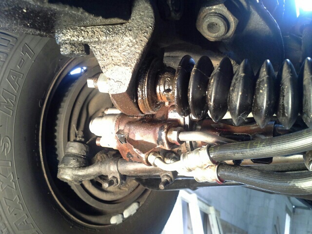

Re: 2 mal schon Schläuche gewechselt an der servolenkung
Hallo Harald
Meinst Du die ?? Du kanst vesuchen die neu zu Bördeln, das Problem ist nur, auch wenn die Leitung gut verschraubt
ist die kleinste bewegung dann ist das Ding wieder undicht.
Gruß Klaus
Gruß Klaus
- Ölleitung.JPG (123.77 KiB) 1589 mal betrachtet

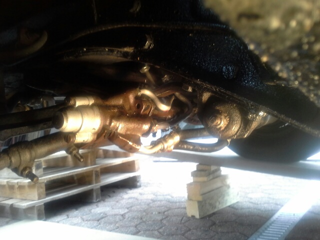

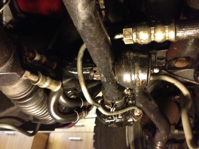

Hab mal bilder gemacht past die servo überhaupt zu einem 1967 mustang
Ich überlege ob ich diesen 120 grad bogen raustrenne und sofort nach oben gehe zu der pumpe.
Was halten die fachmännner davon?
- Die obere leitung ist es die sich immer verabschiedet
- 13780598248283.jpg (90.46 KiB) 1458 mal betrachtet
- 13780596848121.jpg (136.43 KiB) 1458 mal betrachtet
Hi Haralt
Der 67er hat je nach Bestellung eine Servo Lenkung.
Mein 67er hat das auch.
Wir haben das Problem das der Abgaskrümmer so dicht am Druckschlauch vorbeiläuft das der mit der Zeit poröß wird und mit ziemlicher Warscheinlichkeit dan auch platzt.
Abhilfe dafür gibt es beim Eckhard Projekt, hier der Link mit nen haufen Fotos.
http://eckhard.dr-mustang.com/mustang_1 ... tungen.htm
Problem kann sein wen Du beim Dr. Mustang nicht angemeldet bist das da nix siehst bei dem Link,
Ich habe die schläuche so verlegt, seitdem habe ich ruhe,
Das Teil was Du noch kaufen must kostet mit Gummie keine 20,-€
Markus selbst Gefrickelt Bernhardt
