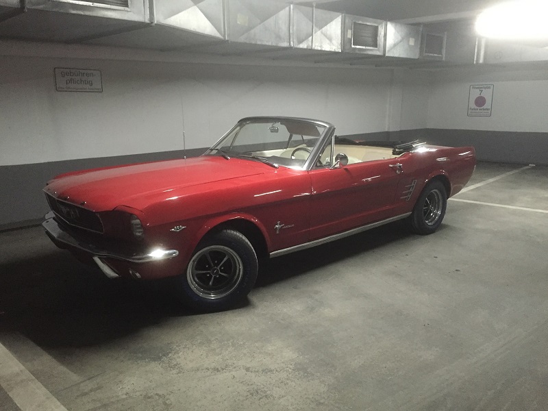

erstmal herzlichen Dank für die Antworten. Und ich werde das heute Abend probieren (Starthilfe). Und auch den Choke Hebel werde ich genau Untersuchen :D ! Anbei ein Bild vom Pony 8-)
Hat jemand vielleicht Erfahrung mit Korrosionsschutz im Bereich Kofferraum (Heckklappe, Seitenbleche) und Spritzwand? Welches Mittel würdet Ihr empfehlen (Dose??) Der Hohlraum im Schweller wurde bereits mit Wachs versiegelt.
Beste Grüße an euch

Schönes Pony in sehr schöner Farbe.
Aber man beachte: Gebührenflichtig!!!! :lol:
