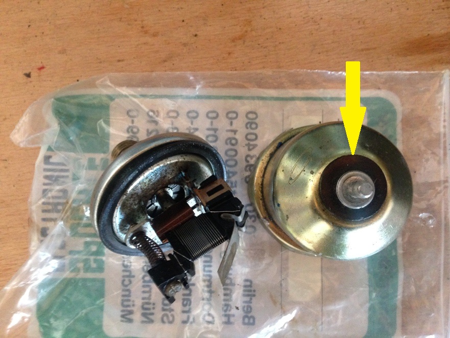

...so, Pony läuft soweit wieder. Der Übeltäter war tatsächlich der Öldruckgeber. Habe diesen und
dann auch gleich den Ölfilter gewechselt. Öldruckanzeige geht auch wieder. War ein einfaches
Masseproblem. Ich habe den alten Geber mal mit Druckluft "gefüttert". Dann kam die restliche
Brühe, die noch in dem Teil drin war, unter dem Gummideckel unterhalb des Kabelanschlusses
raus. Das hat dann ordentlich Sauerei im Motorraum auf dieser Seite und auch auf der Straße
gegeben. Glaubt man kaum, was durch so eine kleine Stelle an Öl durchgedrückt wird :shock: .
Naja, ist nun erledigt. Anbei mal ein Foto von dem geöffneten Teil (hat mich mal interessiert, wie
es dort drinnen aussieht). Dort wo der gelbe Pfeil ist, hat es das Öl rausgedrückt.
