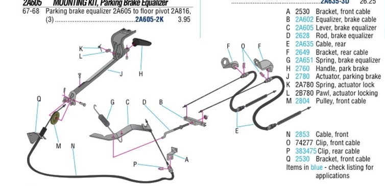

Sorry wenn ich dein Beitrag hier für meine Frage missbrauche, habe auch ein Problem mit der Handbremse weil bei mir zwei Teile Fehlen:
Die Umlenkrolle M wie auf den Bild und der Halter Q
Für die Rolle brauche ich den Durchmesser, (die kann ich mir selbst drehen), doch der Halter ....
Brauche ein Muster Schablone oder ähnlich, das Teil hat keiner mir bekannten Händler Lieferbar
Jimi
Jimi

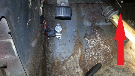

Habe ein Foto von meiner Resto gefunden wo das Seil zu sehen ist, vielleicht wird es hilfreich.
- Bremsseil.jpg (68.18 KiB) 1559 mal betrachtet
Two liters is a softdrink,
not an engine size !!!!!
Re: Handbremse Hilfe
Danke perfektJimi hat geschrieben:Habe ein Foto von meiner Resto gefunden wo das Seil zu sehen ist, vielleicht wird es hilfreich.
Mit sowas kann man Arbeiten
lg Blumi

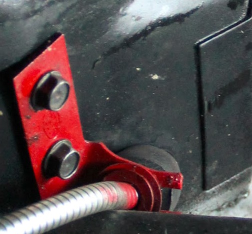

bin gestern nicht dazugekommen - aber nun- so gut es ging hab ich das mal fotografiert: Das Loch ist recht groß weil die Durchführung diagonal durchs blech geht. Ich hab nen Moosgummischlauch übers Handbremsseil gemacht - Dichtet prima ab.
innen komm ich nicht besser ran weil der Teppich am Blech anbappt.
hier sieht man den Halter ganz gut + die Durchführung kann man erahnen. Das Seil muss von innnen kommend über dem Fahrzeugramen entlangpassen ohne zu kanten.
hätte doch mal untenraus feucht wischen sollen...

kann mir jemand sagen wo ich diesen Halter kaufen kann? NPD hat den zwar in Katalog kann aber nicht liefern
VG
Jimi
