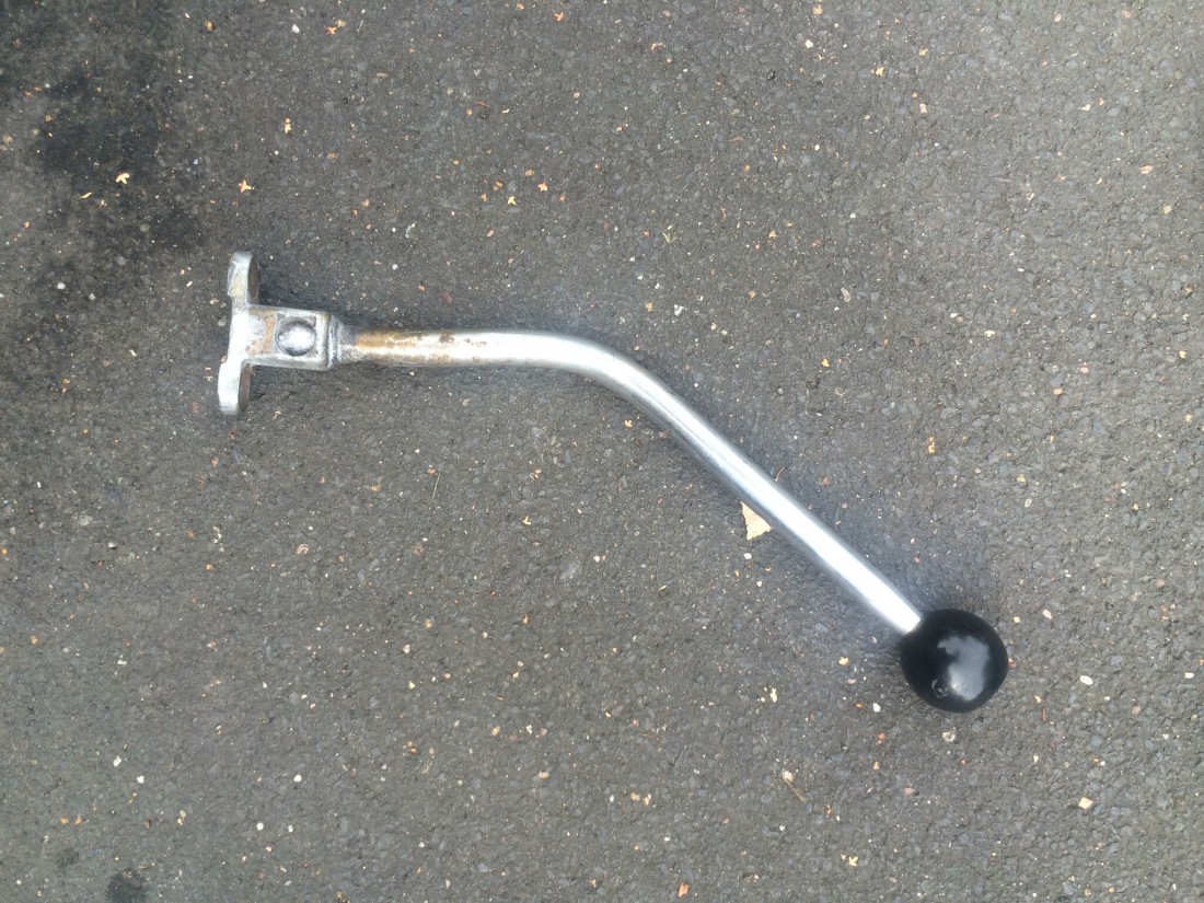

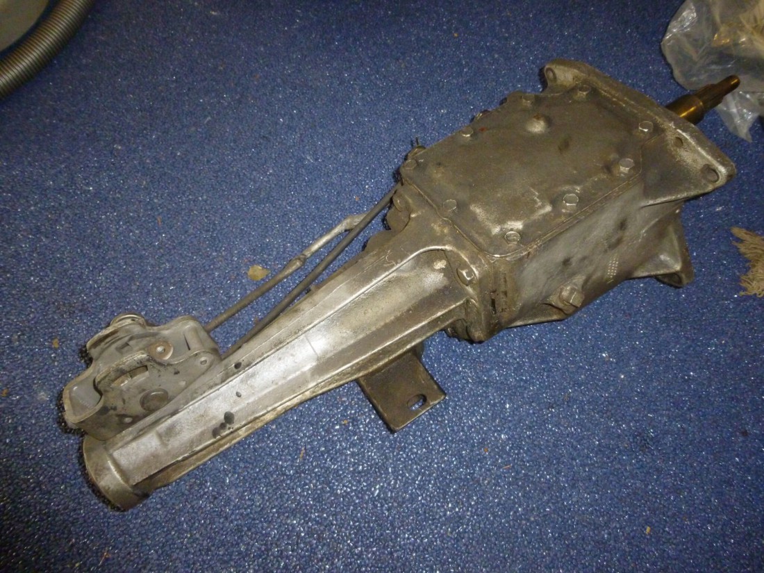

ich hab ein Dreigang da aber weiß nicht ob es das passende für dich ist? Brauchst du mehr Detailbilder?

ist ein 3.03...

Danke auch dir für das Angebot Felix, wie tody aber schon geschrieben hat hast du da ein 3.03 Getriebe, das 2.77 hat vier Schrauben die den Gertiebedeckel halten und ist kompakter.
