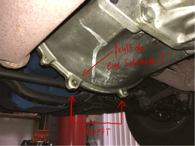

Moin Männer,
mein Gaul tropft - siehe Foto....was könnte das sein ?

Re: Et tropft....
Öl, Wasser, oder Treibstoff.
Farbe?
Ja, da fehlen die unteren Schrauben der Inspection Plate.
Farbe?

Das ist die tiefste Stelle. Da tropft alles ab was hinten am Motor runter läuft.
Mehr Möglichkeiten fallen mir auch nicht ein
Bremsflüssigkeit hättest du wahrscheinlich schon gemerkt.
Stefan

...also ich denke das es Öl ist...leicht gelblich und schmiert...riecht nach nix...probiert habe ich nicht.
Werde dann mal den Bock anheben....alles reinigen...fahren...und dann schauen ob ich sehen kann wo es herkommt...
obenrum sieht alles blitzeblank wie bei Muttern in der Küche aus....
An der fehlenden Schraube kann es nicht liegen ?
Ich berichte wenn ich am Wochenende weiter bin...und habe bestimmt dann och Fragen

haste frischen ölwechsel gemacht??schlaubi1971 hat geschrieben:...also ich denke das es Öl ist...leicht gelblich und schmiert...riecht nach nix...probiert habe ich nicht..
nö, wie heiner schon gesagt hat.. dann fehlt wohl die platte auch??schlaubi1971 hat geschrieben:An der fehlenden Schraube kann es nicht liegen ?

Ölwannendichtung
Hinterer Simmerring am Motor
Ventildeckeldichtung
Fällt mir spontan ein
Mach mal alles schön sauber (mit Bremsenreiniger) und schau wo es her kommt.

Gelb/bräunlich, Motoröl.

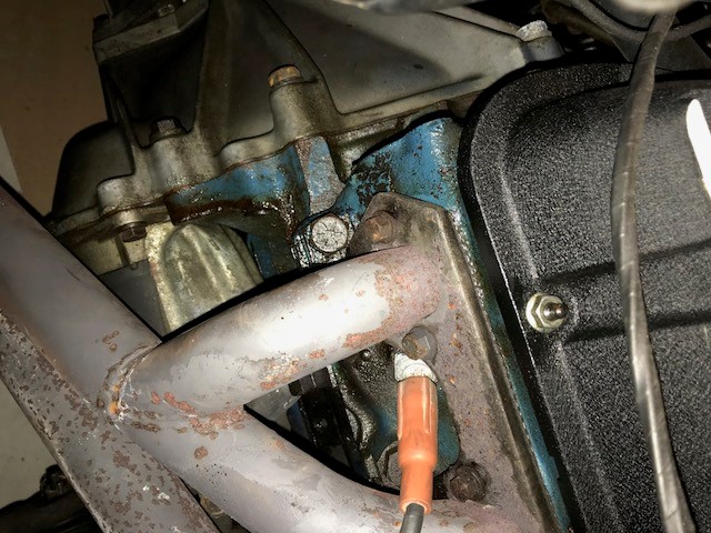

dann will ich mal einen Zwischenstand geben. Nach mehrmaligen Reinigen bin ich irgendwann zu dem Schluss gekommen, dass es wahrscheinlich die Ventildeckeldichtung ist. Erstmal alle Schrauben mit der Hand ein wenig fester angezogen. Hat nicht viel gebracht. Somit werde ich als nächstes die Dichtung tauschen. Daraus ergeben sich für mich einige Fragen:
